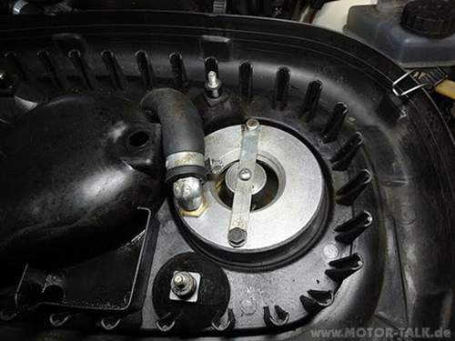

Hallo an alle Wissenden :-)
ich hatte heute das allererste mal an meinen 190 Mercedes Benz Bj. 1988, 2.0 Liter, das Lufftiltergehäuse abmontiert und fesgestellt (kenne mich da nicht aus) das aus dem Vergaser ein kurzes Rörchen bzw. wahrscheinlich kommt da normalerweise irgendwie ein Schläuchlein drauf das zum und durch das Lufftiltergehäuse führt das aber fehlt (denke ich mal?) mein Finger darauf gehalten und bemerkt das da Luft angezogen wird und mein Mercedes plötzlich im Leerlauf viel ruhiger lief.
Was ist das und was fehlt da...?
Ich habe auch oben auf meinem Lufftiltergehäuse genau in der Mitte ein etwa 1,5 cm durchmesser kleines Loch. Kann es sein das genau da mal ein Ventil gessen hat wo das Schläuchlein durch ging zu dieser Ansaugenden Luft des Vergasers der dann im Leerlauf zu regulieren war...?
Wo kann ich dieses fehlende Teil herbekommen..?
Würde mich sehr freuen über Infos und Tipps :-)

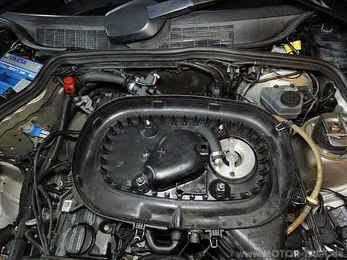

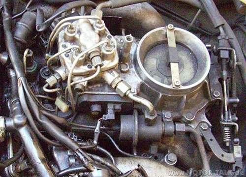

Es wird sich bei Deinem beschriebenen Rohr um den Stutzen für die Gemischregulierschraube handeln.
Eine schematische Darstellung und ein Bild habe ich unten beigefügt.
Im Bild 1 ist es die Schraube / Stutzen Nr. 2.
Sie ist ab Werk fest eingestellt und deshalb mit der Plombe gesichert.
Ich würde auch an der Schraube nichts verstellen oder versuchen.
Damit ist u.a. der Mengenteiler justiert.
Das ist das Einzige, was auf Deine Beschreibung bzgl. des Loches mit dem 1,5 cm großen Durchmesser in Deinem Luftfilterkasten zutreffend sein dürfte !
In der weiteren Explosionszeichnung ist die Einheit mit 53 gekennzeichnet.
Die fehlende Plombe bei Dir und der Grund für die eigentliche Frage dürfte die Nummer 56 sein.
Wenn Du auf den Bildern Deinen Motor wiedererkennen solltest, so müßtest Du auch dieses Bild kennen:
http://www.bilder-hochladen.net/files/60hx-4x-jpg.html
Und wahrscheinlich zeigt der rote Pfeil auf Dein Problem.
Die Nummer für die Plombe dürfte A 000 997 59 86 sein.
Farbe war meist blau. Könnte auch mal gelb gewesen sein ( möglich ) .
Es gibt Leute, die sagen, sie sein unnütz.
Die Meinung muß man nicht teilen.
Bei Dir scheint über die Regulierschraube Nebenluft in die Ansaugung zu geraten.
Also versuche es einfach mit einer neuen Plombe.

Nachdem eigentlich die Frage in Bezug auf die vorhandene Einspritzung korrigiert werden müßte, wage ich auch einfach mal unwissende Mutmaßungen.
