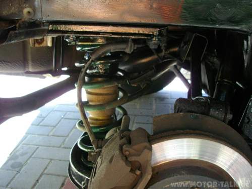

Heute mal nach ner ewigkeit mal wieder am ST geschraubt...
Die total verrosteten Querlenker hinten erneuert!
Leider ist eine Koppelstange durchgebrochen,da die Schraube total vom Rost zerfressen war (Material nurnoch halb so dick!)
Also noch neue geordert (hatte mein Teilefuzzi sogar da 😰 )
Leider ist auch eine Schraube zum einstellen verreckt....
Da die im freien Handel nicht zu bekommen ist,musste ich sie bei Ford bestellen😮
Mal schauen was das morgen wieder kosten wird🙁
Querlenker-hinten
