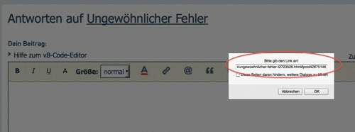

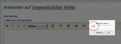

Ok. Aber diesen als Link in dem anderen Thread dem TE zugänglich zu machen wäre einfacher gewesen😉
Wenn du mir mal sagst wie das geht!?
