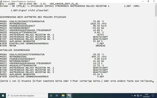

Also ich habe jetzt mit PyRen detailliertere Informationen bekommen, hänge ich an.
Der Partikelfilter ist momentan mit knapp 27 Gramm gefüllt - keine Ahnung, ob das jetzt viel ist oder nicht. Ich weiß auch nicht, ob und wie man mit dem Programm eine Regeneration einleiten kann...
Montag geht das Fahrzeug in die Werkstatt; werde dem Meister das alles auch ausdrucken.

Themenstarteram 25. April 2021 um 15:22
Drollige Sache: hab alle Fehler gelöscht und eine ausgiebige Fahrt gemacht (so 30-40 km Überland und auch Stadt). Jetzt kommen nur noch die Fehler Heizstab 1 und 3 sowie leere 12V-Batterie. Vom Turbolader oder Injektoren keine Rede mehr...
Heizstab 1 und drei, das kann zweierlei sein. Die Glühstifte vom Motor selber oder die Glühstifte vom Vorheizmodul für das Kühlwasser im kleinen Kreislauf. Kommt auf die Aussatttung des Motors und die Abgasstufe an ob der sowas hat.
In jedem Fall kann man die Glühstifte mittels Ohmmeter (Multimeter Messgerät) prüfen.
Gegen Minus Batterie gemessen muss der Wiederstand des Glühstift um die 2 Ohm. Hat sie mehr Ohm dann ist sie sehr wahrscheinlich defekt, am besten misst man alle Glühstifte durch und sieht so Unterschiede zu den anderen intakten Glühstiften. Die Motorglühstifte sind noch relativ einfach zu finden und zu erreichen. Bei dem Vorheizelement ist das schon bissel Schwiriger. Das kann an verschiedenen Stellen je nach Motortyp und Baujahr montiert sein. Wenn ich den genauen Motortyp weis kann ich Teilenummern und Anleitung zum Prüfen und Tauschen der Glühstifte raussuchen. 1,5 DCI K9K reicht dazu nicht aus, ich brauch die drei zahlen nach dem K9K, sonst kann es sein das ich die falschen Teilenummern raussuche.
Themenstarteram 25. April 2021 um 19:36
K9K636, PyRen zeigt mir in der Statusleiste oben an X95_K9K636_00F7_01_81
EDIT
Da in der Fehlerbeschreibung nur von Heizstab 1, 2 und 3 die Rede ist und der Motor ein Vierzylinder, wird es wohl die Kühlwasserheizung sein.
Soll die Werkstatt halt auch mal checken.
Ich hab mal rausgesucht was ich gefunden habe dazu. Das ist das Vorwärmteil mit den Glühstiften.
Kühlmittelvorwärmer
Und so geht es auszubauen.
Mann kann die Glühstifte auch einzeln tauschen, braucht nicht das ganze Gehäuse ausbauen. Da läuft nur wenig aus, was zumindest bei meinem Megane II mit K9K734 so.
Aber vorher passende Stifte besorgen, die reißen evtl. ab. beim ab schrauben der Leitungen.
