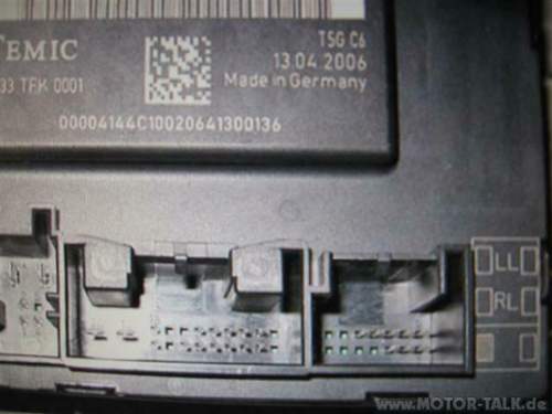

Nabend,
woran erkenne ich, ob das Türsteuergerät ein High Line ist?
Da ich meine LED leisten auch gerne dimmen möchte und meine elektrischen anklappbaren spiegel mit umfeld beleuchtung anschliessen will.
Kann diese Türsteuergeräte bekommen.
Teilenummer SW: 4F0 910 793 B HW: 4F0 959 793 B
Teilenummer SW: 4F0 910 793 B HW: 4F0 959 792 B
Teilenummer SW: 4F0 910 795 HW: 4F0 959 795
Teilenummer SW: 4F0 910 795 HW: 4F0 959 794
Würden die das alles Unterstützen?
Michael

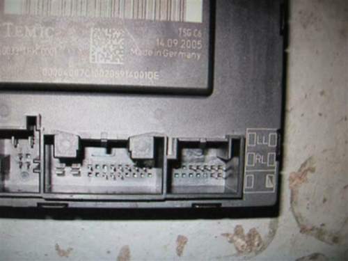

die hinteren hab ich auch so und geht (wenn Pin 3 vorhanden ist 😉 )
Bei den vorderen STG von mir mit Index E geht jetzt auch nachdem ich an den Originalen LED einen120 Ohm
Wiederstand eingelötet habe 🙂
Highline STG erkennst du (bei den Tür STG) sind an der Seite so Kästchen diese sind voll oder nur halb ausgemalen.
Bei dem Bild vo re LL und RL... steht
high
http://www.ebay.de/.../310298798471#ht_3232wt_1004
das is ein low
http://www.ebay.de/.../310298798474#ht_3232wt_1004

Nabend,
ist das denn ein Highline STG ? "sehe Bild" Ist ein STG für Hinten...
Michael
Nein
Original geschrieben von naomy
Nein
Danke für deine AW.
Wenn am STG 32 poligen Stecker der Pin 8 vorhanden ist, dann kann ich doch darüber die LED leiste anschließen?
Michael
Hinten ist es der Pin 3 der da sein muss an der Kammer rechts
