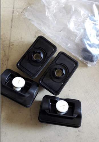

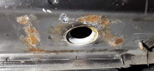

Hätte mal ne Frage
Können die Aufnahmen für den Wagenheber wieder montiert werden?
Grüße Wolli
@wollibiewer schrieb am 1. Juli 2022 um 09:47:24 Uhr:
Hätte mal ne Frage
Grüße Wolli
Meine Trittbretter sind original von MB. Da waren andere Aufnahmen dabei und die originalen passen nicht mehr.
Dank dir, da muss ich mich drum kümmern ist ja wichtig.
Plane ein bisschen Zeit ein. Vermutlich wirst Du auch Deine Aufnahmen entrosten und lackieren müssen ...

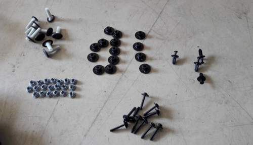

Das sind die Teile die original dabei sind.
