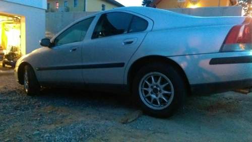

Silberner S60 mit Argon Felgen

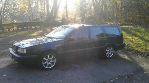

Blauer 850 mit Ariane Felgen :o
Blauer 850 mit Ronal Felgen. :p
2012-11-14-12-32-26

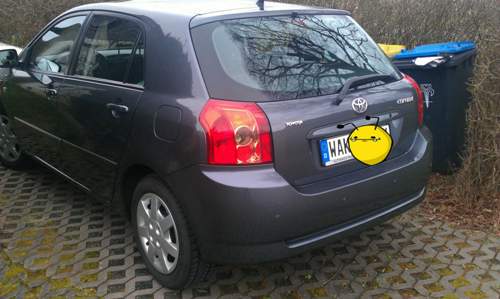

Anbei noch die Bildkomposition "Grauer Corolla mit Radzierblenden vor Recyclingbehältern", um wenigsten on Topic zu bleiben ;)
Corolla
@Premium12 schrieb am 21. April 2015 um 21:00:32 Uhr:
Was möchte uns der Autor damit sagen?
