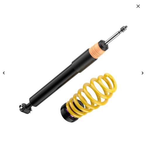

Ich hatte poltern hinten rechts, KW V1.
Grad eben mal die Dämpfer getauscht zur Probe, scheint nun besser zu sein, leider war das Werkzeug noch mit drin und vernünftig probe fahren noch nicht möglich, ABER;
Jetzt mein Knackpunkt. Das Fahrwerk ist 5 Jahre drin und ich denke die Dämpfer hinten sind schon mal fritte.
Denn die kommen kaum hoch bzw brauchen locker 4 Sec um wieder voll auszufahren.
Ich hab das org. Fahrwerk ( Dämpfer Monroe ) im Keller, da sind die Dämpfer sehr schnell wieder auf Zack.
Also ganz falsch kann mein Eindruck ja nicht sein oder? Oder sollen die KW Dämpfer so sein? Weil beide exackt gleich sind.

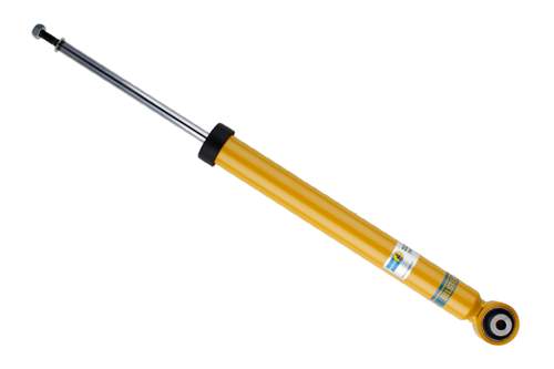

Allenfalls würde ich jetzt Bilstein B8 ordern, was meint ihr?
Meine Bilstein Dämpfer der H&R Gewinde sind nach 4 Jahren auch durch. Polterte schön hart.
Hab mir jetzt B8 gekauft, muss die Tage einbauen.
Weisst Du zufällig ob die B8 Tauchstange den (Gewinde)Durchmesser hat wie die KW Dämpfer oder dünn wie die org Serien Dämpfer? Weil dann könnte ich die Dämpferlager weiter nutzen..
Hab kein KW- muss daher vergleichen. Melde mich am Wochenende wenn ich die umgebaut hab.

Ja die org Dämpfer haben eine viel dünnere Tauchstange, deshalb passen zB die Anschlagpuffer und Staubkappe nicht mehr vom org Fahrwerk auf die KW Dämpfer.
Also auf dem Foto sieht das schon ungefähr so aus wie bei KW, recht stabil. ;)

Beide Fahrweke sind ohne, so wohl das KW als auch das originale. Trotzdem ist der KW Dämpfer/Tauchstange deutlich dicker.

Nein natürlich nicht, aber mir scheinen die B8 am besten geeignet als Ersatz.

Hab jetzt B8 bestellt, werden frisch von Bilstein aus dem Lager geliefert. Und mit dem Preis bin ich rel zufrieden.
Halte uns mal auf dem laufenden, wie die sich fahren.
