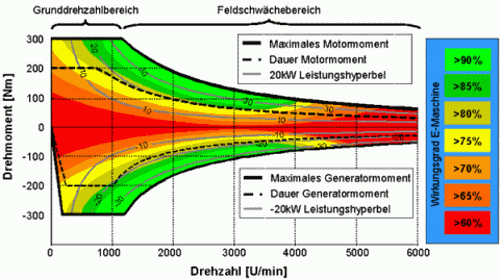

Die Zahlen für den Fahrwiederstand/Leistungsbedarf des MS sind doch bekannt:
90km/h 14,6kW
180km/h 66kW
200km/h 86kW
220km/h 111kW
Der Wirkungsgrad des Motors bzw der Kette Akku-Leistungselektronik-Motor ist hierbei noch nicht enthalten. Gibts ein Wirkungsgraddiagramm von den Teslamotoren? hab nur mal ein von einem anderen Asynchronmotor gefunden. An dem sieht man auch gut das die oft postulierten 90%n nicht immer anliegen.
die Fahrwiederstände des Zoe kann ich dir auch gern raussuchen aber um 140km/h in der Ebene zu halten benötigt man auch mehr als die 20kw. was du sicher meinst das auf einer real gefahrenen Strecke auf der dann 100-110km/h Durchschnitt gefahren wurde was um 20kw im Mittel aufgebracht werden muß und gena da liegt auch der Hund im Eingangspost von Kaju begraben. Im Mittel wird er mit dem Tesla auch bei möglichst viel 218km/h was um 180km/h gehabt haben was dann zum Schluß eben bedeutet das er im Mittel 60-70kw Leistungsabgabe gehabt haben dürfte. Was ja auch anhand des möglichen Energieverbrauchs auch plausibel ist.
Asynchron

Man darf aber nicht vergessen, dass diese "Drosselung" nicht wegen des Motors, sondern eher wegen des Akkus passiert... für diesen wird es ab sofort ein Upgrade geben, welches die Belastbarkeit des Akkus weiter erhöht.
Außerdem ist die "yellow dotted line" im Tacho (die afaik kommt, wenn er anzeigt, dass er mehr Leistung bzw. Tempo nicht liefern will) offenbar durch ein wenig Übung insofern unter Kontrolle zu halten, dass man über längere Zeit etwa 200 km/h fahren kann (wenn auch vielleicht nicht wirklich Vmax). Auch ReGen scheint hierbei mit rein zuspielen und den Akku anzuheizen.
