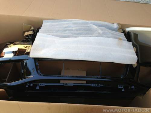

So hab nun meine sline Schürze bekommen. 🙂
Jetz meine frage:
Man sieht das am unteren Teil der Schürze eine Blende fehlt.
Kann mir jemand vieleicht dazu ne teile nimmer geben?
Danke schon mal 😉
Matthias
4F0 807 110 C = Spoiler
