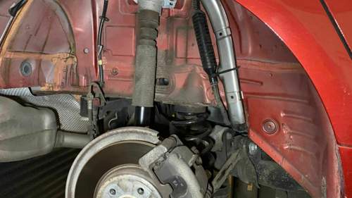

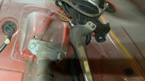

Grüßt euch,
bei meinem 4G 3.0 TDI habe ich das TSB nachrüsten lassen. Auf der Rechnung steht aber nicht das Massekabel. Der Berater hat eben auch ganz verwirrt geklungen und nicht gewusst von was ich spreche. Gehe davon aus dass das aber notwendig ist, oder? Gibt es irgendwo eine Beschreibung bzw Einbauanleitung hierzu (dann könnte ich ihm das mal unter die Nase halten ;-)) ? Danke
So muss das Aussehen
9eefc301-b8eb-4299-bfba-bd16fb30ffdd
Ah, danke - top! Sieht man das wenn man das Auto mit einem Wagenheber anhebt?
Nein. Da muss die Verkleidung weg. Das hier ist alles wo man sieht

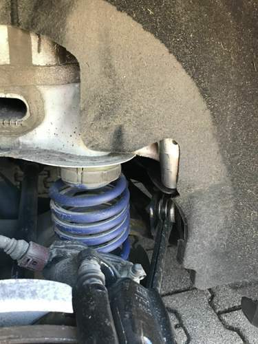

E9980973-94ed-4a95-8f06-9006b909ae18
Hier nochmal in Granatrot Pearleffect :-)
Gerade den Wagen zurück bekommen mit den perfekten 7 Doppelspeichen Felgen und dem Eibach 30/25er Prokit

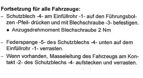

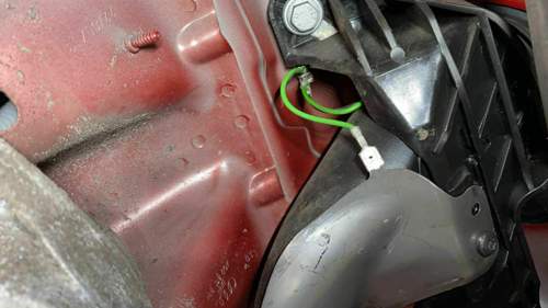

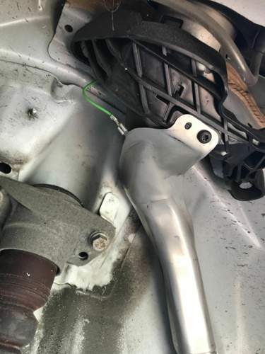

Threadtitel: "Tankschutzblech.."
Jetzt kommt’s. Der Händler meinte er hat das nach Anleitung angebaut... Da steht drin dass das Kabel wohl nur optional ist. Den Auszug aus der Anleitung hat er mir geschickt (siehe Foto)...
Hätte nicht gedacht dass mich dieses hochkomplexe Blech so verfolgt ;-)
F8e247be-dfd7-4869-b57d-a32796505066
Das Blech ist genauso sinnfrei, wie das Kabel. :rolleyes:
Was für eine Wissenschaft.
