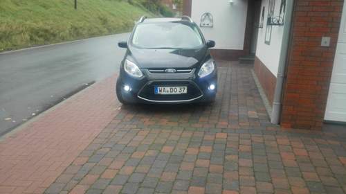

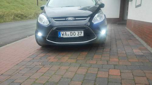

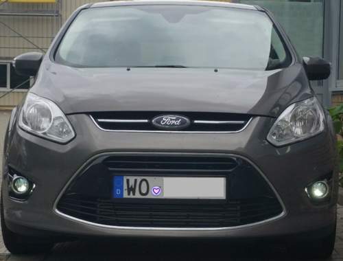

ich habe mich nach dem Lesen der Forumbeiträge zu den "nassen" MS-Leuchten für die
Tagfahrlichter von Hansen entschieden, sie sind kombiniert mit den Nebelleuchten, wurden mir vom FFH für 288,69 inkl. Leuchten eingebaut.
Meine Leuchten bekam ich auch zurück und kann sie wieder verkaufen.
Funktioniert prima und sieht hübsch aus :-)

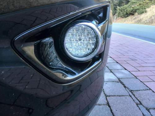

Genauso habe ich es auch gemacht.
Die Hansen-Nebler sind meiner Meinung nach heller als die Original-Nebler. Ich fahre die Hansen nun seit einem Jahr absolut problemlos und finde die Lampen auch optisch gelungen.
