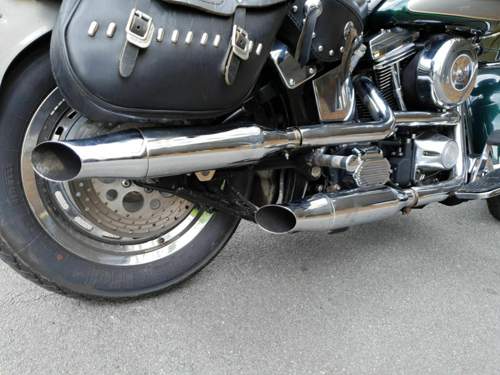

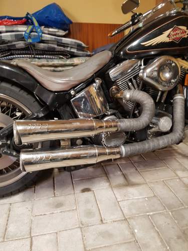

Servus,
möchte meine zwei Supertrapp Töpfe an meiner 95 er EVO eintragen lassen. Hat jemand für mich ein Gutachten bzw. eine ABE.
Gruß Untermotz

Ich hab zwar ne Eintragung für ne Supertrapp, allerdings für ne 2-1 und hinzu kommt das meine Anlage keine E Nummer benötigt weil das Ped EZ91 ist. ;)

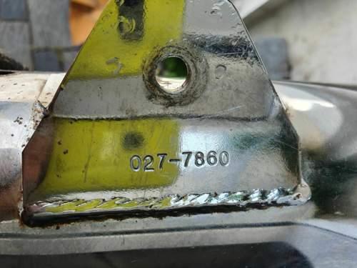

Deine benötigt diese allerdings - sprich hat die Anlage ne E Nummer drauf? Wenn nicht wirst ggf nen Problem bekommen ... ansonsten dürfte es kein Problem sein da die Supertrapp beim TÜV bekannt ist und dort normalerweise auch oftmals Papiere in deren Unterlagen sind.
Wichtig ist dann noch die Anzahl Stauscheiben die ebenfalls eingetragen wird. Weiß allerdings nicht wie viele bei ner 2-2 zulässig sind.
Die außen liegende 4" 2-1 hat bei mir 7 Scheiben eingetragen und die Zweitanlage 2-2 mit 3" innen liegenden Scheiben fahr ich zum TÜV mit je 6 Scheiben ... wenn ich überhaupt umbaue :D die V&H is ja bissl Grenzwertig :D:D:D ... hat bislang kein Problem gegeben. ;)

was soll sich den für eine Evo im Jahr 2016 bzgl. Auspuffanlagen ändern? Ich kenne den Bericht in der Rocker-Bravo nicht, aber die Änderungen bzgl. Auspuffanlagen betreffen Neuzulassungen!!! Bikes, die vor der Gesetzesänderung zugelassen wurden, haben einen sogenannten Bestandsschutz und sind von der Änderung nicht betroffen. Das gilt aber nur für Auspuffanlagen mit ABE, die lauter sind, als die Gesetzesänderung dann vorschreibt, z.B. Klappenauspuffanlagen von J&H und Kesstech.
Die Gesetzesänderung schließt eigentlich nur die Gesetzeslücke, die den Betrieb von Klappenauspuffanlagen ermöglichte.
Für Dich bleibt alles beim "alten". Fahren mit nicht zugelassener Auspuffanlage, 90,- Euro, evtl. Untersagen der Weiterfahrt, Mängelkarte mit Vorführung beim TÜV oder andren Prüfer

Steht denn eine e Nummer auf den Töpfen wenn nein laß mal eine Geräuschmessung machen dann kannst du sie vielleicht als 21er eingetragen bekommen.
Servus Klockenmann, da kannst du recht haben . Habe in meinem papieren 98db eingetragen . Ich versuche es mal. Ich glaube 5% sind Toleranz . Oder? Merce dir. Gruß Mich
Du bekommst wenn die E-Töpfe mit e Nr.sind max.101Ph Stand+82Ph Fahrgeräusch eingetragen. wenn dein Fzg.vor 31.09.1995 zugelassen ist.ab 01.10.95 sind es dann 80Ph Fahrgeräusch.
Hi, und je nach Prüfer maximal 4 bis 6 Scheiben eingetragen!

In H wurden 3 Scheiben/Topf für die Supertrapps an Evo Heritage/Fatboy eingetragen. Da führe ich lieber mit den originalen Töpfen, denn mit denen gab der Motor, bei ähnlicher Lautstärke, auch noch gleichmäßig Leistung ab, und schlanker und schöner sind sie auch noch.
