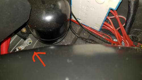

Ich habe den dicken (4.8is) auf LPG umrüsten lassen dabei auch eine neue Batterie einbauen lassen weil der Gastank in der Ersatzradmulde ist. Soweit so gut nun möchte ich den Türgriff Fahrerseite reparieren und müsste eigentlich wegen dem Airbag die Batterie abklemmen.
Ich komm leider nicht mehr an die Batterie dran.
Könnte man die Stromversorgung des Fahrzeugs irgendwo anders lahm legen???
Dr.Google wurde diesbezüglich schon gefragt!
Bitte um Hilfe...
Danke im voraus...

Ich habe in der Ersatzradmulde links hinten einen dicken Massenkabel oder ähnliches entdeckt.
Traue mir aber nicht zu es abzuschrauben....

Doch...ich habe auch die Tage den LPG Tank wieder in meinen eingesetzt und mir das mal angesehen, weil ich genau das Problem habe wie du, mit vollen LPG Tank mal eben die Batterie abklemmen ist nicht.
Es gehen von der Batterie zwei Leitungen weg, eine Dicke Leitung, die geht vorne an den Pluspol im Motorraum und eine dünnere, die geht an den Verteiler, den du schon entdeckt hast.
Du müsstest also mit (äußerster Vorsicht) die eine Zuleitung an dem Verteiler im Kofferraum lösen und dann das dicke Kabel vorne im Motorraum lösen...es wird nur hässlich, wenn diese Kabel die Karosserie berühren...
Das ist aber nicht das Massekabel - das ist Plus mit ordentlich Power!!!

Achso, habs missverständlich ausgedrückt...ich meinte, dass zwei Plusleitungen von der Batterie weggehen, eine dünnere die geht zum Verteiler im Kofferraum und eine dicke Leitung, die geht an den Punkt im Motorraum, von da aus gehts zur LiMa und zum Anlasser.
Das Massekabel konnte ich nicht so weit verfolgen, dass ich da einen Übergabepunkt gefunden hätte.

Danke eugen520 ich glaub ich lass das machen,weil Airbag schon etwas unberechenbar ist. Aber dort wo der MS910 meint links davon ist ein dicker Massekabel schätze ich mal was direkt an die Karosserie geschraubt ist. Ich weiss nur nicht ob ich damit richtig liege? Ich muss morgen versuchen ein Foto davon zu machen...
Sehr gut, mach das.
Die Idee kam mir auch gestern Abend...ich hab dann mal das Massekabel per Teilenummer gesucht und bin jetzt der Meinung, dass das Massekabel auch im Bereich des hinteren Plusverteilers an die Karosserie gehen muss.
Möglicherweise kommt man an die Stelle dran, das wäre dann wohl die beste Option um die Batterie abzuklemmen.
Mach doch mal ein paar Fotos

So hier mal 2 Fotos
