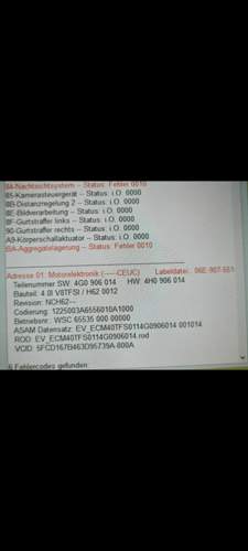

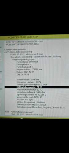

Habe mitlerweile mein Eigenes Diagnosegerät gekaufft " VCDS " vielleicht kann mir jemand Ratschläge geben eventuell in Richtung Einstellungen usw...

Kann ich mit meinem Diagnosgerät über den OBD Stecker beim nächsten starterproblem die stärke der Batterie messen und eventuell daraus schlussziehen das die batterie zu schwach ist und es wirklich an dem pluskabel liegt der zur batterie führt ??
Dann würde ich dieses beim nächsten mal so machen
Ja, man kann mit VCDS die Batteriewerte auslesen. Ich bin mir nicht sicher, aber schau mal unter Adresse 19 (Diagnoseinterface) nach den Messwertgruppen. Beim 4F Facelift waren die Batteriewerte dort zu finden, beim 4G habe ich noch nicht danach gesucht.

ok, ich nehme an du meinst den/die Kühlerlüfter, der/die noch etwas nachläuft. Mein S6 4G macht das auch so, aber bisher gab es keine Probleme damit.
Ich denke, du hast ein Problem mit der Spannungsversorgung - eventuell einen heimlichen Stromfresser, der die Batterie leer saugt.
Ja das denke ich auch das da ein heimlicher stromfresser am werk ist, sollte man doch finden können ?!
Wundert mich das die bei Audi sowas nicht finden können :|
Kühlerlüfter Nachlauf ist es nicht die Regeneration (DPF)?
