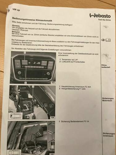

Hallo, Up-Fans,
da ich ja auch aktuell darüber nachdenke, mir einen Up zuzulegen, bin ich ebenfalls auf das Thema Standheizung gestoßen.
Da ich gute Erfahrungen mit einem Websto-Partner bei mir in der Nähe gesammelt habe, habe ich mir gedacht, dass ich ihn mal anspreche auf die Möglichkeit der Nachrüstung.
Es ist im aktuellen Up möglich, allerdings nur mit der manuellen Klimaanlage.
Summa summarum inkl. Fernbedienung wird die für insgesamt 1.398 € angeboten. Alternativ mit Smartphone-Bedienung für 1.598 €.
Da viele User bei Motor-Talk einen schriftlichen Nachweis benötigen , habe ich das Angebot als Beweis mal angehängt (persönliche Daten, bzw. Kontaktdaten natürlich geschwärzt).
Jetzt muss ich mir nur überlegen, ob ich mir das leisten möchte
Gruß Olli

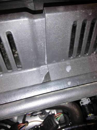

ich fahre eine VW up! mit 75 PS und ASG. Mein Vorbesitzer hat eine Webasto Thermo Top Evo einbauen lassen und diese funktioniert ohne Probleme. Der Einbauort ist im Motorraum an der Spritzwand vor dem Beifahrer, der Abgasschlauch geht runter zum rechten Vorderrad, die Sicherungen sind vorne links oberhalb des Wischwasserbehälters angebracht (die Sicherungen muss man gegebenenfalls zum Neu Anlernen der Fernbedienung kurzzeitig entfernen).
Für die Heizung samt Einbau sind ohne Beziehungen in der Regel um die 1000 Euro fällig, Webasto selbst bietet derzeit eine Aktion an ab 1098 Euro. Wünscht man die Steuerung der Standheizung per Fernbedienung bzw. Smartphone/App, dann wird es entsprechend teurer. Der VW up! steht in der von Webasto herausgegebenen Kompatibilitätsliste sowohl mit 44kW als auch mit 55kW drin. Warum sollte das ASG ein Ausschlusskriterium sein? Wie du bei mir siehst, es geht auch mit ASG.

Achtung neue Info für den Verbau einer Webasto-Standheizung im Up:
Es ist aktuell seitens Webasto nun doch möglich, eine Standheizung (Webasto Evo 4kW) im Up mit Klimaautomatik zu verbauen.
Aufpreis zur Version für die manuelle Klimaanlage: 100 €, da die Ansteuerung anders ist.
Mein Verkäufer hat diesbezüglich gerade mit Webasto selbst telefoniert. Die Listen auf der Webasto-Homepage gelten noch für das Vorfacelift-Modell und werden demnächst überarbeitet
Gruß Olli
