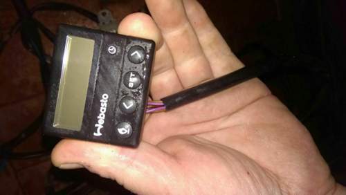

Wie ich bereits schrieb, hatte ich die Pumpe aufd der Terrasse mit einem Eimer Wasser in Betrieb genommen, um die Funktion zu überprüfen:
Ich hab einmal Masse und PLUS, damit habe ich die Pumpe in Betrieb genommen und die Schaltuhr läßt sich bedienen. Dann habe ich noch zwei dicke Kabel (Schwarz und Rot) zusammen in einem Schutzmantel, schätze das ist fürs Gebläse? Ich mache nachher mal ein Foto.
Grundsätzlich scheint sie zu funktionieren, es klackert auch tüchtig, als wenn irgendwas gefördert werden würde, allerdings war das kein Wasser. Ich hatte zwei rel Dicke Wasserschläuche dran, entweder war der Querschnitt zu groß um fördern (saugen) zu können oder da ist ein defekt. Ich habe dann noch vom Wowa eine Pumpe mit angeschlossen, das hat einwandfrei funktioniert.

Themenstarteram 11. Dezember 2014 um 20:28
Bild 1
Blob
Themenstarteram 11. Dezember 2014 um 20:29
Bild 2
Blob
Themenstarteram 11. Dezember 2014 um 20:30
Hmm, Probleme mit dem upload vom tablet aus, vermutlich zu grosse dasteien
Blob

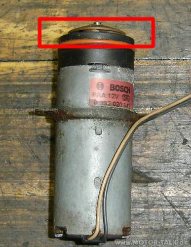

Wenn die länger ohne Wasser liegt ist die Umwälzpumpe geeimert.
Das Lager geht fest. Wenn es wieder gelöst wird,
läuft es nach recht kurzer Zeit wieder nicht mehr,
weil sich das Lagerspiel so vergrößert hat, das die Flügel am Gehäuse
anliegen.
Hab ich ein paar mal gehabt. Lager gabs nur mit neuem Motor.
Dann ist da noch ein Dichtring aus Silikon. Den sollte man dann auch zwingend
mittauschen.
Wenn die Pumpe läuft, fördert die schon ordentlich.
Im vergleich zur vorherigen Baureihe der Heizungen,
fand ich die nicht so Prickelnd.
LG Ro

Hier mal ein Bild von der in der STH vorhandenen Pumpe. Da sieht man dass das Flügelrad nicht am Gehäuse zum anliegen kommen kann da es viel kleiner ist als die Bohrung in der die Pumpe steckt. Deshalb die Vermutung das die Wärmabfuhr nicht richtig funktionieren wird und die STH dann auf Störung geht und abschaltet.
Die Heizleistung der alten ThermoTop ist genauso groß wie die der ThermoTop C oder E. WEBASTO gibt 5 kw an.
Umwaelzpumpe
Hier sieht man auch sehr schön den Silikonring.
Das Flügelrad legt sich dann halt an das Gehäuse der Pumpe an.
Dann halt so rum.
In jedem Fall dreht es dann halt nicht mehr.
LG Ro

Danke für eure Tips. Ich habe die Pumpe zerlegt (läuft runde und gut)und der Silikonring sah ähnlich aus, wie einer aus dem Reparatursatz meiner Kaffeemaschine, da hatte ich noch welche Über, da ich mal 2 Sätze bestellt hatte.
Den Ring getauscht, mit etwas silikonfett versehen wieder eingebaut, die Pumpe restlos mit wasser befüllt und eingeschaltet und siehe da - es werde warm.
