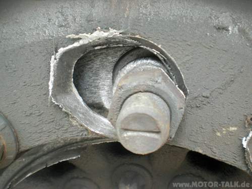

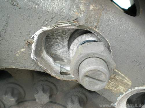

Ein Freund von mir, Fuhrunternehmer, ruft mich aus dem Urlaub an.
- Der Fahrer xy hat mich gerade angerufen, fahre bitte mit dem Auflieger xy zu Emigholz und lasse die Räder nachziehen, eins hat sich anscheinend gelöst.
OK. Ich hingefahren und bin lang hingeschlagen. Der ist aus Süddeutschland gekommen und bis hierher gefahren. Angeblich hat er am Bremer Kreuz angehalten und ist dann mit Schritttempo weiter. Als ich das Fahrzeug ausgelesen habe, stellte sich heraus, dass er ohne Halt außer seinen Pausen durchgeballert war; nix halt am Bremer Kreuz, nix Schritttempo.
Mein Kumpel wollte mir am Telefon nicht glauben, dass das Auto keinen Meter mehr fährt und die Reparatur an Ort und Stelle gemacht werden muss mit neuer Felge, Radnaben und Bolzen.
Bei der Rechnung hat er Tränen in den Augen gehabt und der Fahrer - naja, kann man sich wohl denken.
Mir fehlen für sowas jedenfalls die Worte.
Der Auflieger hatte 22 Tonnen Ladung drauf.
