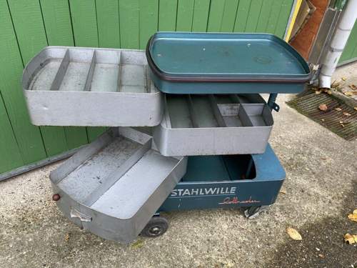

Wie hießen die ganz alten mit den Schwenkladen noch? Wenn man da nicht aufgepasst hat ist der ganze Mist umgekippt. Sieht so ähnlich aus wie der Hazet Assistent.
Von stahlwille waren die?
Der genaue Name ist mir nicht bekannt
War das nicht der Rollmaster.
