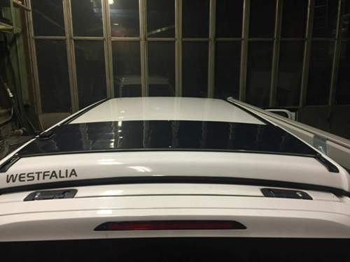

Das bei uns verbaute System entspricht weitestgehend der Konfiguration von ihm und funktioniert bisher super. Selbst bei Bewölkung reicht die erzeugt Energie für den Kühlschrank und Nennleistung >115Watt wird bereits bei leichter Bewölkung mit Sonne erreicht.
Verbaut bei uns wurde ebenfalls ein 115Wp Panel von Solara, der Votronic Regler und Computer. Das Panel ist geklebt und nicht wie bei ihm geschraubt. Ansonsten wurde nicht ein Loch in den MP gebohrt, alle Bauteile wie Laderegler und Solarcomputer sind mit Klettband gesichert. Klingt erstmal wackelig, ist es aber definitiv nicht. Ausgeführt hat das ganze eine Werkstatt in Lübeck. Sie sagten das sie das Paket nun mit ins Programm aufnehmen wollen für final 1.800 Euro.

Wie die Anderen User schon geschrieben haben handelt es sich um sehr Hochwertige Panels von Solara.
Angegeben sind sie mit 115 Watt +Toleranz nach oben. In unserem Fall sind wir schon mal bei 130 Watt laut Solarcomputer gelandet was sehr zufriedenstellen ist.
Das Panel sieht sehr stabil aus und fühlt sich auch so an. Ich denke Waschanlagen, Äste oder ein Sommergewitter sollte es ab können. Das wird am Ende aber die Zeit zeigen. Der Unterschied zu einem "normalen" Flex panel ist aber deutlich zu sehen und zu spüren. Dies leider auch beim Preis von 850 Euro für das Solara vs. einem 200-300 Euro Chinamodul...
Unsere bisherigen Erfahrungen sind sehr gut. Funktioniert alles tadellos.
Für einen MP reichen die ~115Watt auch völlig hin. Selbst bei völlig bedeckten Himmel kommen laut Solarcomputer noch 25-30 Watt aus dem Panel. Pi mal Daumen reicht für den Kühlschrank.

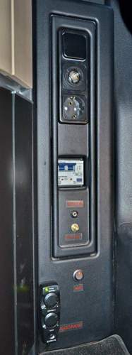

Meinst du mit dem USB-Anschluß in der Westfalia-Versorgungssäule den hinter dem Fahrersitz? Ich habe in der Anleitung nicht gesehen, dass nur diese Dauerstrom liefert. Über die USB-Anschlüsse steht nur, "Die USB-Anschlüsse werden aus dem 230-V- und dem 12-V-Netz versorgt."
Wurde der USB-Anschluss beim Einbau der Solaranlage auf 12V umgebaut?

Alle Verbraucher haben wir auf 12 Volt umgestellt (Ladegeräte von Laptop, Foto, Akkus etc., sowie Küchengeräte). Die USB-Buchse in der Westfalia-Versorgungssäule wurde gegen eine 12V-Buchse umgetauscht, da sie als einzige Dauerstrom liefert. Falls hier trotzdem USB-Buchsen benötigt werden, kann man einen Adapter reinstecken.

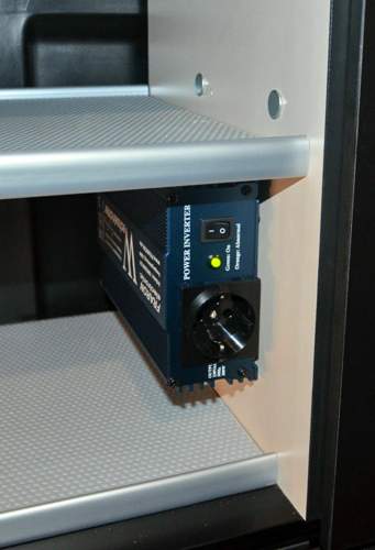

eigentlich laufen alle unsere Geräte auf 12V. Trotzdem habe ich noch als Backup einen 350W Fraron Sinus-Inverter.

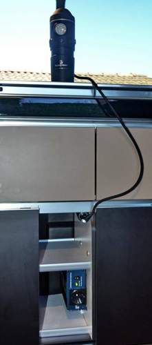

Richtig - ich habe den USB-Anschluss in der Westfalia-Versorgungssäule hinter dem Fahrersitz von USB auf 12V Steckdose umgebaut. Der Umbau ist ein Kinderspiel: einfach die USB-Buchse raus, Kabel abschneiden und mit der 12V Steckdose verbinden. Aber Achtung! Sowohl die Westfalia 12V-Leitung, als auch die anderen Mercedes-12V Steckdosen sind auf 10A begrenzt. Bei höheren Stromverbrauch springt die elektronische Sicherung raus.
Deshalb habe ich für die Handpresso eine extra 20A Steckdose gelegt, da sie ca. 12A saugt (140W) und bei der normalen Steckdose laufend die Sicherung anspringt.
Bei abgezogenem Schlüssel haben nur die Westfalia-Boardbatterieanschlüsse Strom, also auch die Versorgungssäule und der USB-Anschluss im Dach. Alles andere schaltet sich zusammen mit dem Datenbus vom KFZ ab. Über die ganze Problematik mit den abgeschalteten KFZ-Steckdosen, Command Online etc. wurde schon in mehreren Threads diskutiert.
