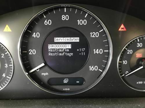

ich habe vor einiger Zeit einen W211 E240 erstanden, bei dem ich vieles neu gemacht habe und auch einen Service in einer freien Werkstatt machen ließ.
Nun zeigt er mir an, dass bei knapp 211.000 km der Service G+ ansteht. Kann mir jemand sagen, was sich dahinter verbirgt?
Der hier ansässige Mercedes-Partner kann es nämlich nicht, sie können es auch nicht einfach zurück setzen (normal ist alles gemacht, inkl. Getriebeölspülung)
Sie finden nicht das Menü über das Kombiinstrument, kenne ich von meinem W211 Kombi selbst, dafür hätte ich nicht hin fahren müssen …

Da musst du auf die Grad-Anzeige gehen und dann 3x den Reset-Knopf drücken (links neben der Uhr im KI) und dann sollte das unter Servicearbeiten oder so ähnlich stehen welche Positionen du machen solltest und wenn du diese hast kannst du in deinem Serviceheft auf den letzten Seiten nachschlagen was die Positionen bedeuten = was du machen solltest.

Beim MoPf sollte der Schlüssel in Position 1 (Radiostellung) stehen und im KI Außentemperatur oder Geschwindigkeitsanzeige stehen, dann kommt man ins Menü rein.
Zündung einschalten, durchblättern bis die entsprechende Anzeige im KI angezeigt wird, Zündung ausschalten 30 sec warten, dann auf Pos. 2 den Schlüssel drehen, 3x kurz hintereinander den Resetknopf drücken.
Danach Zündung an und bis zum entsprechenden Punkt durchblättern.

@Hagen0208 schrieb am 1. Februar 2022 um 09:40:11 Uhr:
... Service G+ ansteht. Kann mir jemand sagen, was sich dahinter verbirgt?
Die Antwort ist einfach: Einmal alles! ;)
Service A 1 h Arbeit, B 2 h Arbeit,… G 7 h Arbeit,…. Die Arbeiten sind fast immer gleich, dauern keinen Tag bei G und H und doch werden hunderte Euro Arbeitszeit abgerechnet. Mach es selbst, Spar Geld und sei versichert dass alle abreiten ordnungsgemäß gemacht wurden.

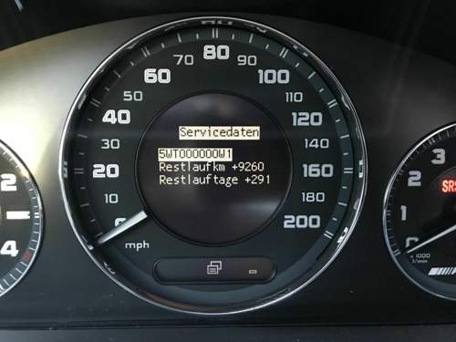

Geh mal ins Servicemenü wie man es dir oben beschrieb und gib uns FIN, Kilometer (210.000 km?), den code aus dem Menü dann können wir dir das Serviceblatt erstellen mit allen Maßnahmen die zumindest offiziell gemacht werden sollen.
Hallo nochmal,
also ich habe alles versucht, das Menü lässt sich nicht öffnen. Ich vermute, wie oben genannt, müsste es auch bei mir mit SD wieder gangbar gemacht werden.
Der Typ bei Mercedes meinte, dass es das einmal gab in seiner Zeit und da fehlte der Stecker an der Lichtmaschine oder wurde mal abgesteckt.
Ich habe ja alles gemacht, fahre seit 10.000 km mit neuem Getriebeöl, Bremsen, Filter und Öl. Einzig die Zündkerzen sind noch vom Vorbesitzer. Mich stört diese Serviceanzeige, die niemand zurück stellen kann, weil es Service G laut denen nicht gibt, das „+“ schon zwei Mal nicht, denn Service ist immer Buchstabe + Zahl, aber nie ein +.
