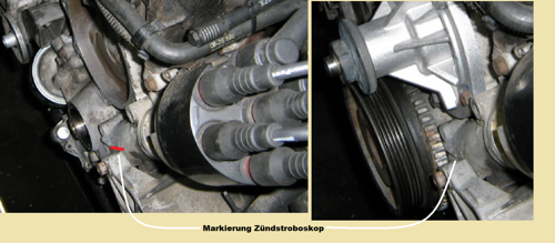

Hallo in die Runde,
ich hänge grad etwas an meinem Verteiler- die Welle hat gequietscht- also raus das Teil und geprüft. Die Welle hat kein Spiel- gut, aber altes verharztes Öl hat einen sauberen Lauf verhindern. Nun ist alles sauber und ok.
Mir ist schon aufgefallen, dass der Verteiler anscheinend noch Reste der Fliehkraftverstellung hat, wie bei den alten Verteilern. Ich geh davon aus, das ist normal und bin auch zuversichtlich, dass ich die Feder wieder richtig eingehangen habe.
Nun zum eigentlichen Problem:
Zum Einbau hab ich den otor auf OT gedreht, Verteiler eingebaut und den Finger entsprechend auf die Markierung für Zylinder 1 gestellt.
Was mich jetzt aber wundert- die Aussparung für den Hallgeber steht in der Konstellation nicht bei Hallgeber, es kann also in der Stellung kein Impuls ans Steueregerät übermittelt werden. Stelle ich nun die Zahnlücke am Inkremetenrad für den KW- Sensor auf Höhe des KW- Sensors, paßt auch der Ausschnitt vom Hallgeber, aber der Verteilerfinger ist schon fast am Kabel für den 5. Zylinder (Zündreihenfolge 1- 5- 3- 6- 2- 4).
Ist das richtig so? Ist das so gewollt?
muss man die Position des Hallgebers im Verteiler nicht genauer einstellen? Hab da über die Suche nichts konkretes gefunden.

dies ist so gewollt da Zünd-OT und Kolben OT zwei unterschiedliche paar Schuhe sind.
- s -

Wenn der Verteiler 1ter Zylinder Zünd -OT steht müsste wenn ich es noch richtig in Erinnerung habe,
die OT-Markierung auf der Riemenscheibe ca 12 Zähne vor dem Kurbelwellensensor sein.
- s -

Ja, also der KW Sensor 12 Zähne vor OT, der Finger auf Markierung. Und beide Sensoren müssen gleichzeitig bei ihrem jeweiligen Trigger, also der Lücke sein... Aber die müssen anscheinend nicht sehr genau auf einander abgestimmt zu sein. Die Unterscheidung Zünd-OT/nicht-Zünd-OT reicht. OK, habs wieder :-)

Richtig den Rest regelt die Motronik
einmal hat man ja den OT Zylinder 1 und 6 und dazu passend die Markierungen
an den NW-Steuerrädern wo sich die Pfeile gegenüber stehen müssen ,bei OT Zyl 1 .
das wäre die mechanische Grundeinstellung der Steuerzeiten vom Motor .
bei OT Zyl 1 wird nun der Verteiler eingesetzt (geht ja nur in 2 Stellungen ) und
der Verteilerfinger Zyl 1 muß zur Kerbe OBEN im Gehäuse in einer Linie stehen .
eigentlich steht alles dabei in Richtung Zyl 1 Bildlich gesehen .
da der Motor eine Grundeinstellung von 8 - 12 Grad vor OT im Leerlauf hat
schaut man nun UNTEN an das Steuergehäuse der Ölpumpe .
dort steht GM als Kennzeichnung und
dann ist ein senkrechter Strich unter dem GM , als "Hilfsmarkierung"
nun zählt man ab der Lücke im Polrad 12 Zähne entgegen der Uhrzeigerrichtung nach oben
und da sollte dann genau ein Zahn zur "Hilfsmarkierung" stehen .
diesen Zahn könnte man mir einer Markierung versehen und später
mit einem Zündstrobskop anblitzen ,
das sind dann die 8 - 12 Grad vor OT im Motor Leerlauf .
