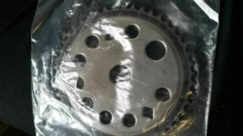

@KayPad96 schrieb am 5. Juli 2019 um 07:48:39 Uhr:

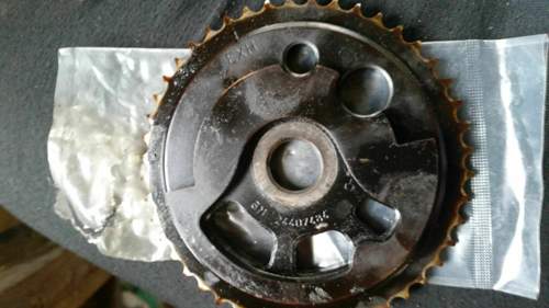

Wie gesagt febi ist erstausrüster.
Man kann auf den Kettenrädern sehen wie die original GM Nummer weggefräst wurde.
Und ein Satz von febi war bei mir bedeutend günstiger als der von GM. Aber ist ja auch egal jetzt
Das ist falsch. Febi ist weder Erstausrüster noch produziert Febi konkret diese Sachen selbst. Febi ist in dem Fall Umverpacker. Die Sachen im Febi Set stammen aus unterschiedlichen Quellen, die Kette selbst in dem Fall von IWIS z.B. Die weggefeilten GM Zeichen und Nummern auf den Kettenrädern zeigen eindeutig, dass das die gleichen Teile wie im Original sind, das gilt aber nur für die und nicht alle Teile im Satz. Ich kann meine Aussage auch eineutig beweisen. Ich glaube nicht oder nehme an, ich weiß es sicher.

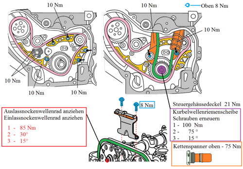

Zum Thema Kette Auflegen:
Auf den Kettenrädern sind Markierungen, die mit den farblich gekennzeichneten Kettengliedern übereinstimmen müssen.

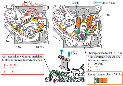

Moin
Hüte dich davor, nur die unere Kette zu machen!
über diese Ktte laufen die Wapu und die Ausgleichwellen.
Bei der oberen Kette gehen gerne die Schrauben M6 der Befestigung der Spannschien verloren oder lockern sich!!!
Selbiges ist einem ehemaligen Arbeitskolegen passiert,der mal Fix den Kettenspanner oben austauschen wollte.
Kettenspanner raus und neuen ein und
nach 10 Sekunden Motorlauf ging der Motor aus,
Ergebniß-8 krumme Auslaßventile+kompletter Kettensatz+Wapu.

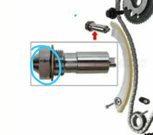

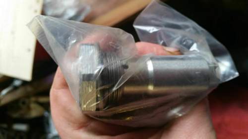

den oberen Kettenspanner kann man zum Einbau entspannen und nach Einbau vom Kettensatz wieder spannen,
über ein langes Eisen vom offenen Venrildeckel aus !
Kann man auch vorher im Schraubstock testen,wie es funktioniert.
Geht aber nur wenn Pfeile auf dem Sechskant vorhanden sind!
Mfg
Die kurze Kette treibt neben der Wasspepumpe noch die Ausgleichswellen an. Die Wapu hat natürlich keine Markierung, die beiden Räder der Ausgleichswellen aber schon. Diese werden durch Pfeile angezeigt und müssen dann mit den farbigen Kettengliedern fluchten. KW-Zahnrad ebenfalls.
Wichtig ist zu prüfen ob die Ausgleichswellen sich leicht drehen lassen.

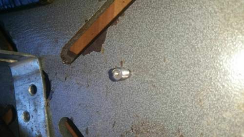

So nu kotz ich im Strahl endgültig... was auch immer da fürn polnischer hilfsmechatroniker die ketten eingebaut hat den soll jetzt in dem Moment der Blitz treffen... Die obere schraube der führungsschiene hing noch lose an der oberen kette gelehnt und warum? Na klar abgerissen! Wie soll ich denn jetzt das restliche Gewinde da raus bekommen? Siehe Bild 1 und 2.
20190614-201029
Img-20190614-wa0009
20190614-201653
Alter, was für eine scheiß Stelle!
Winkelbohrmaschiene besorgen, Motor anheben und versuchen mit 2-2,5 mm Bohren anzubohren. Dann mit Hilfe von Linksausdreher raus zubekommen.
Ja anbohren und linksausdreher
Klassiker. Hab ich selbst sicherlich schon 6-7 mal machen müssen. So gut es geht mittig körnen, Winkelbohrmaschine, Spiegel, Licht....
Das Körnen und mittig bohren ist sehr wichtig. Rutscht du beim Bohren aus der Schraube ins Alu des Kopfes hast du ein Problem.

Themenstarteram 14. Juni 2019 um 22:32
Hast du ne bohrer Empfehlung? 2mm oder größer oder kleiner? Ich wollte mir morgen den Rest der schraube vor bohren und als zentrierhülse nutzen da ich ja so ca 5mm rest Gewinde hab.
