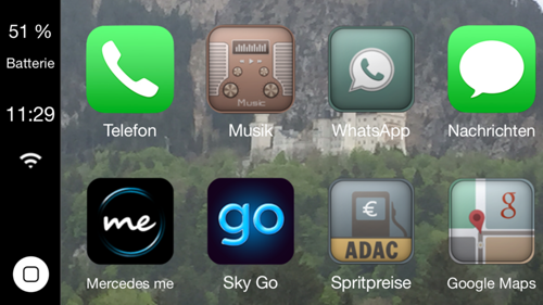

Nein, das ist eher in Richtung Apple-TV für das heimische Wohnzimmer... streamen im heimischen Netzwerk mit Bild, Musik und Videowiedergabe und Anzeigen der iPhone oder iPad-Screeninhalte (Mirroring) auf dem TV-Gerät sowie Nutzung des Smartphones als Fernbedienung.
Für Fahrzeuge geht das nur sehr eingeschränkt mit verbautem CarPlay (iOS) oder Mirror-Link (Android).
Ausnahme: Gejailbreakte Smartphones wie meines (CarPlay) können auch andere als die offziell freigeschalteten Apps nutzen und sogar individuelle Hintergründe ermöglichen. Will dich jetzt aber nicht verleiten, sondern nur aufzeigen, was evtl. geht oder eben nicht.

Da ich die Bestellung für das Rückfahrkamerasystem abgeben wollte und das Module, wie ja bekannt ist, noch weitere AV-Eingänge bietet, habe ich gleich ein Screen Mirroring Box mit bestellt (spart Versandkosten).
Am Sonntag installiert und getestet, funktioniert einwandfrei. So lässt sich jetzt das Bildschirm meines Smartphone auf dem Monitor spiegeln. Für mich sehr praktisch, so könnte ich beispielsweise die Navigation im Handy starten und auf dem Monitor übertragen.

@spreetourer : die Screen Mirroring Box hat 60 Dollar gekostet. Die Installation ist einfach, die Box mit dem Video Interface des Rückfahrkamerasystems per Videokabel verbinden dann Stromversorgung das war es.
@DynaDel : das ist kein neues Monitor, sondern der Standard 5.8 Zoll Monitor von MB. Ist eine Bildschirmspiegelung, man sieht alle Aktionen was man am Tablet/Smartphone durchführt auch auf dem Monitor.
