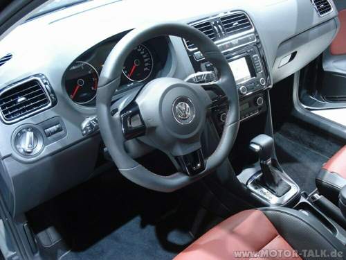

Auf der IAA stand ein Polo (Modell "Unique"😉 mit dem GTI-Lenkrad. Also sollte es wohl möglich sein zu tauschen.
Ich frage mich allerdings, ob man auch das MuFu-Lenkrad vom Golf 5.5 nachrüsten könnte. Das MuFu-Lenkrad vom Polo schaut ja sehr hässlich (asymmetrisch) aus.
