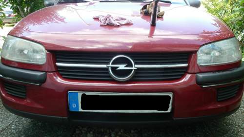

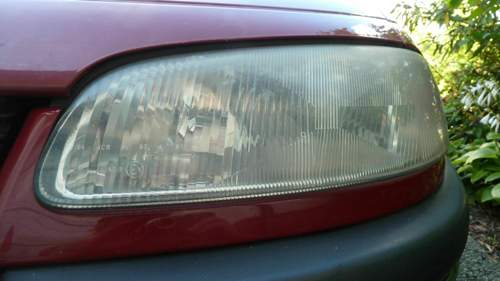

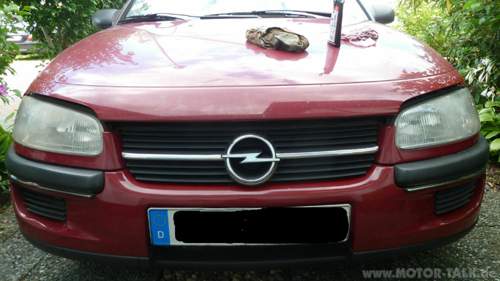

So nach 1 1/2 Stunden arbeit, dieses Ergebnis !
Bild 1-4 Voher und von 10-15 NACHER
Material: 2000 Naßschleifpapier
Xerapol
Bild-1
Bild-2
Bild-3

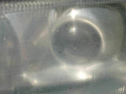

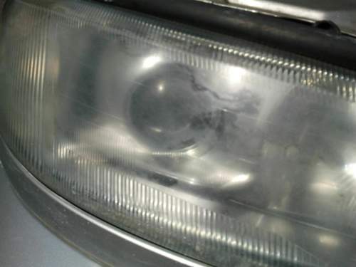

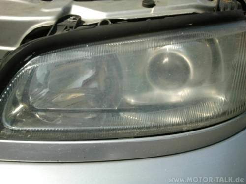

So, jetzt trage ich auch was bei. Habe die Scheinwerfer auch mal gereinigt, weil das Licht nicht so prall war.
Verwendet habe ich Ceranfeld-Reiniger und einen Kork-Block, wie man ihn zum Schleifen verwendet. Dauer ca. 2 Stunden. Leider kann man die Veränderung vorher --> nachher auf den Fotos nicht so gut erkennen, wie sie tatsächlich aussieht (liegt wahrscheinlich am Licht). Die SW waren auch nicht so krass versprödet wie bei einigen hier, weil der Wagen recht häufig in der Garage stand. Aber der Unterschied ist deutlich. Probefahrt bei Nacht steht noch aus. Aber aufgrund des vertretbaren Aufwandes und der praktisch kaum vorhandenen Kosten auf jeden Fall zu empfehlen.
Bild 1: Zustand vorher
Bild 2: Rechter Scheinwerfer gereinigt (von mir aus)
Bild 3: Linker Scheinwerfer vorher
Bild 4: Linker Scheinwerfer nach Reinigung
Bild 5: Rechter Scheinwerfer gereinigt
Bild 6: Nahaufnahme der Versprödung des Kunststoffs --> Die muss ganz runter, damit der Scheinwerfer wieder schön klar aussieht)
