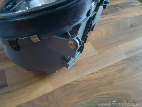

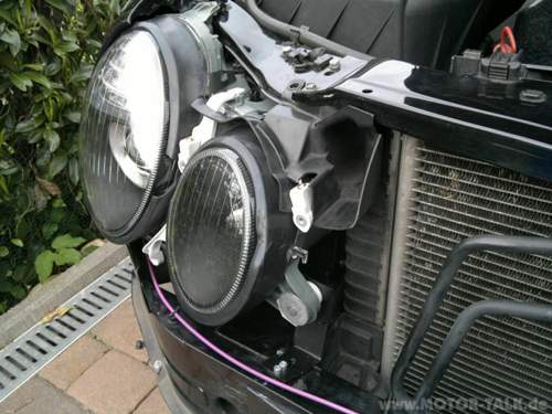

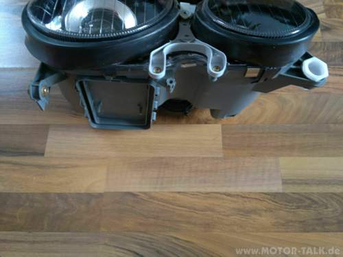

Hab jetzt hier mal ein paar Bilder der Scheinwerfer angehängt, wäre schön wenn jemand anhand der Bild beschreiben könnte welche Halter am Scheinwerfer und Karosse so übernommen werden können und welche wo abgeändert werden müssen.
Würde das Xenonsteuergerät an der vorgesehenen platz (unterseite W210 Scheinwerfer) auch beim 208er passen?
Dankeschön
Gruß Felix

Die im Anhang gekennzeichneten stellen müssen bearbeitet werden. Das obere Loch muss versetzt werden und das untere Blech mit der Gewindestange muss etwa 2 cm weiter rüber.
Die Spaltmaße bleiben in etwa identisch (Kotflügel und Stoßstange)

Nein nicht weiter nach außen. Das ist nur das Loch für die obere Schraube am Scheinwerfer.
Im endefekt läuft die Montage folgender maßen:
-Alten Scheinwerfer raus
-Mittelblech mit Gewindestange mit sanfte Gewalt(Gummihammer) rüberdrücken, bis es passt
-Nun Passt schon der neue Scheinwerfer hinein.
-Neuen Scheinwerfer ausrichten, bis alle Spaltmaße zum Kotflügel und Motorhaube optimal sind
-zum Schluss das obere erwähnte Loch neu bohren
-Scheinwerrfer endgültig montieren
