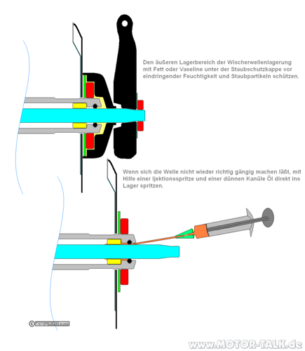

Ich hatte das selbe Problem, allerdings mit dem Heckscheibenwischer. Auch der wurde immer langsamer, ich wusste aber nicht ob es am Scheibenwischermotor oder an der Welle liegt.
Als erstes habe ich den Scheibenwischerarm abgeschraubt, dann die Welle mit einer kleinen Drahtbürste gereinigt. Dann die Mutter wieder auf die Welle bis diese oben bündig mit dem Gewinde abschloss. Danach einen Tropfen vom guten WD-40 auf die Welle, Scheibenwischer eingeschaltet und dann mit einem Hammer ganz leicht draufgeklopft. Mit jeder Umdrehung ist die Welle wieder leichter gelaufen, wieder einen Tropfen WD-40 und einen leichten Schlag mit dem Hammer und nach 5 Minuten war alles wieder wie es sein sollte!
Vielleicht führt diese Methode auch bei den vorderen Scheibenwischern zum Erfolg..

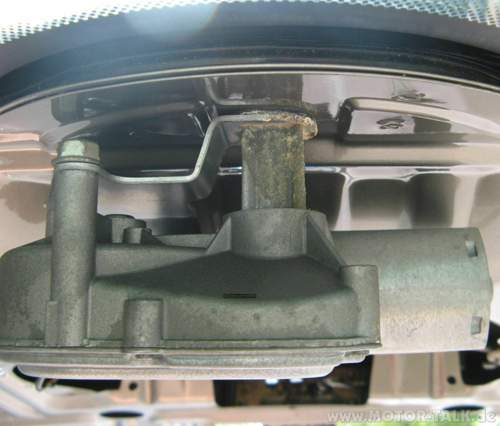

hier klick
hatte ich mal in letzten Beitrag den Ausbau, Einbau und die Instandsetzung des Wischergestänges beschrieben und bebildert.
Wie oben schon beschrieben, sollte WD40 als Reinigungs- und Entrostungsmittel betrachtet werden und nicht als dauerhaftes Schmiermittel.
Damals hatte ich für meine Arbeiten Kupferpaste genommen, da ich mein Silikonfett verlegt hatte.
