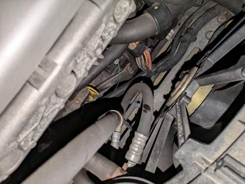

Guter Hinweis, die hatten Murks gemacht und in Eile glaube ich zu viel oder vorbei gewchüttet, es tropfte tagelang unter dem Auto noch nach. War dann bei Renault, die hatten das herausgefunden. Werde versuchen den Messtab zu finden, aber dann kann ja wirklich was fehlen, ist über 1 Jahr her wieder.
Find den Stab nicht...eine Idee wo er sich versteckt hat, finde nur den gelben vom normalen Öl. (Foto)
Nein kenne es nur von Opel und VW.
Der müsste bei Getriebe sein.
Find den leider nicht, schade, eine Google Suche sagt, man könne das bei dem nicht selbst messen/sehen mit einem Stab.
Das ist ja richtig blöd, dann konnte die Werkstatt aber auch nicht gleich testen.????
Fahre in einer Werkstatt und lasse es Schecken, und am besten dabei sein.
Ggf Probleme mit schaltschiebergegäuse nicht ausgeschlossen , vorausgesetzt Ölstand stimmt , Messung bei 60‘
