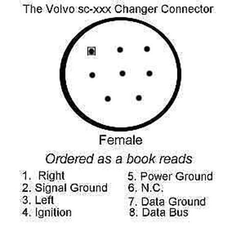

Beides geht nicht, weil der Player-Anschluss hinten belegt ist.

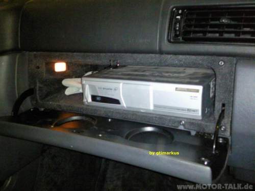

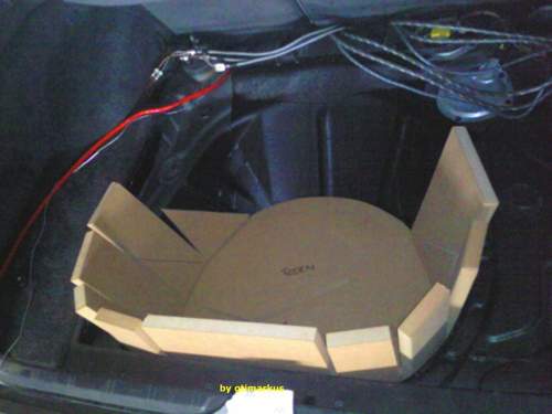

Wenn es ein cd Wechsler werden soll wird die "OP" großer da du auch eine andere bodenklappe im Kofferraum brauchst. Am besten suchst du dir ein Volvo Wechsler weil die alpine Wechsler für den MBus ggf. Einen adapter brauchen um vom Radio erkannt zu werden. Der alpine anschluss unterscheidet sich auch vom Volvo Anschluss Din 8 Pol vs. Mini DIN made by Volvo.. Es gibt auch ein Wechsler was im Handschuhfach passt aber dann ist er voll Logo

Ein sehr interessantes Angebot. All incl. und somit easy to install. Keine Basteleien mit Holzplatten, die gesägt werden müssen und dann doch nicht 100% passen und Winkel, die in die Karosse geschraubt werden :eek: ...alles schon gesehen - kein Scherz! Nicht im Volvo, aber innerhin ein Audi A6.

PS: wer auf Purismus allergrößten Wert legt findet in der Bucht derzeit übrigens auch noch einen manuellen 8-fach-Wechsler von Volvo. ;)

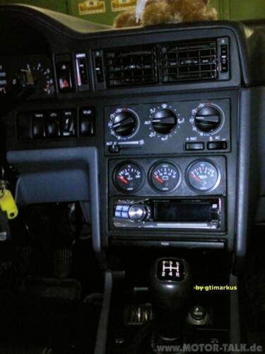

Auch ich hab ein Yatour drin, hier ein Beispiel wie es nach dem Einbau aussehen könnte:
http://www.motor-talk.de/.../yatour-002-i205165469.html
