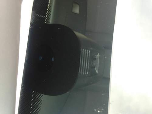

Die Kamera im Spiegelfuss wird wahrscheinlich der Licht/Regensensor sein, der nur diese Funktionen steuert.
Der Licht-/Regensensor ist der rechteckige, bläulich schimmernde Sensor, darunter befindet sich in einem Dreieck die Kamera für DLA/LA/VZE (alles von außen gesehen). Letztere hat mit Licht und Regen nichts zu tun.
So schaut des bei meinem B8 CL aus ( 190PS DSG ohne ACC ) wär interessant was die Kamera macht. Bei unserem 2. Passat schaut das identisch aus jedoch der hat ACC.
LG
Fredi
das blaue ist der RLFS und das andere ist die kleine kamera (nur FLA)
