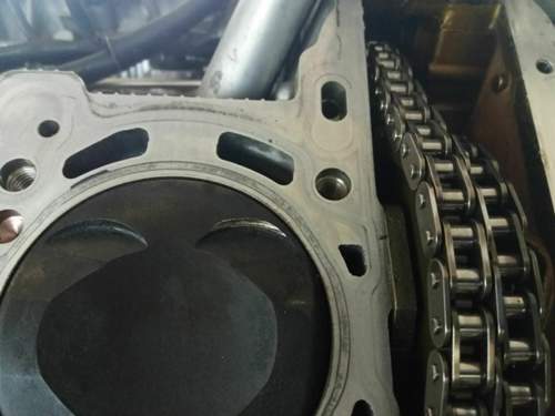

am 8. Januar 2017 um 12:46
Oje das hört sich nach Fass ohne Boden an... und das mit 125tkm.
Hier sieht man wo das Einlassventil an den Zylinderkolben eingeschlagen ist.
Vermutlich hat sich ein Teil der Saugrohrklappen verklemmt sodass dass Ventil nicht zu war.

am 9. Januar 2017 um 15:49
Kennt jemand eine gute Werkstatt in Süddeutschland (Bodensee) die Motoren überholen.... ?
Bei meinem S6 ist vermutlich mehr kaputt (keine Kompression Zyl. 5)..
Themenstarteram 10. Januar 2017 um 11:16
Hab so langsam die Befürchtung, das die Ansaugbrücke beim S6 eher zu einen kapitalen Motorschaden führt als der berüchtigte Kolbenkipper...
Ein Einlassventil war leicht verbogen dadurch lief er unrund und das Gemisch war immer zu fett.
Lag immer über -10% zum Teil über -25% sodass die Motorkontrolleuchte zum Teil leuchtete.
Haben die zwei Einlassventile(vorsichtshalber beide) mit Schaftdichtungen ausgetauscht fertig zusammen gebaut und er läuft wieder!
