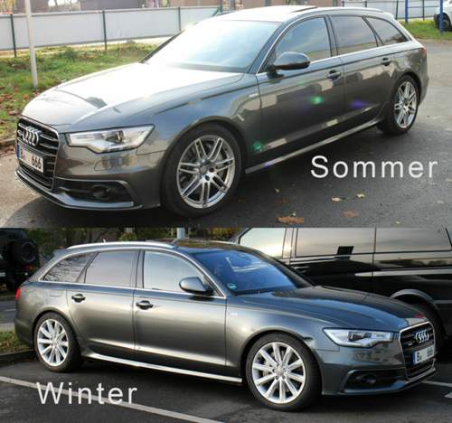

Heute A7-Winterräder TÜV Abnahme und Eintrag Kfz-Schein erfolgreich!:)
AUDI A7 WINTERRÄDER 19 ZOLL 235/45 R19 99V DUNLOP SP Wintersport 3D AO auf 8J X 19 ET 26 4G8 601 025 K Audi Nr. 4G8073539A 8Z8 und 4G8073639A 8Z8
Doku:
- EG-Übereinstimmungsbescheinigung (Brief Teil II) + Kfz-Schein
- Vergleichsgutachten (habe ich mir besorgt und stelle es zur Verfügung)
Die Referenz im Gutachten e1*2007/46*0436*.. zu meiner EGÜ vom 19.2.15 mit Genehmigung vom 18.9.2014 (0.10) e1*2007/46*0436*19 stellt die Verknüpfung meines Kfz zum Felgenhersteller Autec dar
- Traglastbescheinigung Audi-Felgen (690kg) nicht nötig - TÜV Datenbank oder ?
- Prospekt/Beschreibung Räder (ebay-Angebot)
(Wesentliche) Auflagen aus Gutachten:
- kein Schneekettenbetrieb (war klar!)
- Bremsscheibendurchmesser vorne keine 356mm (meine ca. 325mm)
- Traglast Felgen hinreichend (?)
mein Fazit:
sieht stark aus und..etwas drinnen ist auch drinnen!
(ET26 ist knapp - Gutachten geht bis ET25!)
die eigentliche Abnahme war dann auf der (Spezial)bühne, ablesen der Felgendaten innen(!), Reifen und ne kurze Probefahrt (er wollte ja auch mal in ne schicken Wagen sitzen!:))
Kosten: 85€ TÜV + 11,70€ Zulassungsstelle (neuer Kfz-Schein mit Eintrag unter 22.)
hier noch zum Vergleich meine Sommerräder: 255/40 R19 100Y auf 8,5Jx19 ET45
Frank
zum Thema Traglast äußere ich mich hier nicht - nur PN!

@newA6er schrieb am 16. März 2015 um 18:46:58 Uhr:
mein Fazit:
Und was machst Du jetzt im Sommer? Dich auf den Winter freuen?
ups - da hab ich noch gar nicht dran gedacht!:confused: hast du ne Idee?:)
