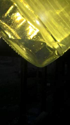

Erst mal gar nicht weiter versuchen.
Benzin- und Unterdruckleitung ab machen,Benzinschlauch in ein Glas halten und am Vakuumschlauch eben saugen oder mit einer Spritze Unterdruck erzeugen. Das Glas eine Weile stehen lassen und schon kannste sehen ob sich Wasser unten abgesetzt hat. Nicht vergessen Vergaser selber auch Benzin ablassen.
Mit dem Tank machste das so lang bis sich nichts mehr absetzt,Benzinschlauch dann auf den Vergaser,am Vakuumschlauch saugen das sich der Vergaser füllt und schon braucht man auch nicht zu orgeln.
Das unten ist Wasser,darüber Benzin.

so wollte mal rückmeldung geben und zwar habe ich heute ein halbes glas benzin abgelassen und wie bei dir kranenburger auf dem bild ist bei mir auch wasser drin
aber nicht nur das
das halbe glas ist voller rost und so,glaube sieht jedenfalls so aus wie gummi krümelchen?!
eine richtig eklige rotgelbe brühe da wird ein tankreinigen wohl wenig bringen?!
was meint ihr kann es sein das durch das verschmutzte benzin auch mein motor/zylinder inzwischen schon kaputt gegangen ist?!

Ich meinte nicht ein Vergaser,sondern ein Tank.
Brauchst keine Angst zu haben das der Motor da etwas abbekommen hat,musst aber auch nicht zu lange warten.
Solltest bedenken haben das Wasser im Brennraum ist,paar tropfen Öl im Kerzenloch und Motor eben durchdrehen.
