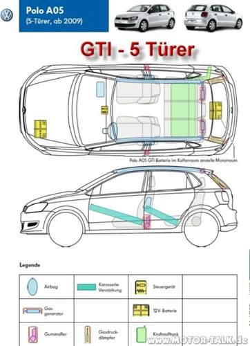

Kein 5 T GTI
Hier im Bild einmal 5 T GTI
Rettungskarte-gti-5t

Es geht doch nicht um den Airbag allein. Viel wichtiger sind die hochfesten Stahle, und Verstärkungen, wo sich mancher Feuerwehrmann schon die Schneidzange verbogen hat, auch sind Grasdruckfedern sehr gefährlich für die Retter, fragt mal Feuerwehrleute, was die so zu erzählen haben.
Original geschrieben von ESLIH
Original geschrieben von PowerFreak
Na ja, im Ernstfall muss man sowieso die Verkleidungen abnehmen und spätestens da dürften sie zum vorschein kommen 🙂
Beim Polo mach ich mir keine Gedanken wegen irgendwelchen Verbundwerkstoffen und hochfester Stähle. Viel interessanter ist es da in der Oberklasse (Audi A8, Phaeton, usw.). Bisher hab ich mit unseren Hilfeleistungssätzen jedes Auto auf bekommen bzw. es gibt auch Möglichkeiten die B-Säule stehen zu lassen 😉
Eine Gaspatrone durchzuschneiden ist nicht wirklich tragisch, aber für den Patienten im Auto eine enorme Belastung, wenn es plötzlich einen Schlag tut und die Gasladung entweicht. Es wird natürlich immer versucht, damit so was nicht vorkommt, dass kannst du mir glauben.
Gruß von einem Feuerwehrmann
Da haben hier leider andere Feuerwehrmänner schon andders gepostet, das von mir war eine Kurzzusammenfassung dessen, was auch Feuerwehrmänner hier berichten:
www.motor-talk.de/.../r-i-p-6r-t3177723.html?...
Einfach mal alles durchlesen, als Laie kann ich dennoch nur die Rettungskarte empfehlen.
