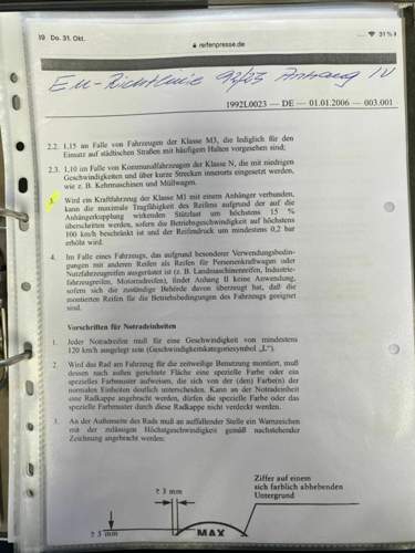

Es gab aber eine Sache, wo ich nicht so richtig eine Antwort bekam:
Dürfte ich 97V Sommerreifen fahren, wenn 94W Reifen eingetragen sind? Die v-max liegt bei 232km/h und die Achslast bei 1290kg (+45kg AHK). Oder geht das nur mit WR/GJR und Aufkleber?

Für den genannten Fall gibt es eine Sonderregelung, s. Ziffer 3.
Diese Sonderregelung ist ja gerade die Grundlage für die entsprechenden Einträge.
Interessanterweise gilt das aber nur für die Reifen und nicht für die Räder. Wer also Sonderräder montiert die zwar für die "normale" Achslast genehmigt sind aber nicht für die erhöhte im Anhängerbetrieb, der darf diesen "Aufschlag" nicht nutzen.
