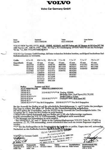

Aus dieser Info heraus ist die Größe doch auch in Ordnung, oder?

Bitte die Fahrzeugtypen beachten!
LW 50 LW 52 usw,usw...

@bird1512 schrieb am 7. November 2014 um 16:38:42 Uhr:
Wenn man sich in aller Ruhe die Bescheinigung durchliest, kommt man doch zu folgendem Ergebnis:
Absatz 4
"Reifen", "Größe",
Zeile 4:
205/55/R16 */**/*** Pirelli P 7000 o. P-Zero
Sternchen * : Bei 195/R15, 16" + 17" ist der Begrenzer notwendig
Sternchen **: Keine Scheeketten möglich
Sternchen ***: Radfreilauf prüfen ( der Unterschied von 205/50/16 zu 205/55/16 beträgt grade mal 1,4 cm in der Höhe und eine Geschwindigkeitsschwankung von-3%)
Da sich ja die Breite nicht ändet, ist dass mit dem Radlauf schon erledigt.
