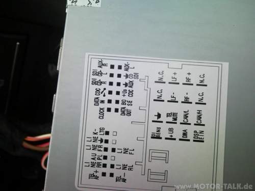

ich habe eine Frage zur PIN-Belegung beim Radio Chorus.
Auf der Rückseite sind zusätzliche PINs für Telefonstummschaltung, Tel.-LS + und - , sowie NAV+, NAV- und NAV.-CON vorhanden.
Telefon ist für mich klar, da ich diese PINs mit der FSA verbunden habe und es funzt.:D
Doch wie kann ich vom mobilen Navi, wo es möglich ist, die Sprachausgabe über's Radio laufen zu lassen, anklemmen? (Anschlüsse im roten Kästchen wären interessant).
Die Anschlüsse NAV+ und NAV- sind denke ich für den LS-Ausgang am Navi (eben + und -). Doch für was steht das "NAV. CON."?
Hat jemand eine Ahnung?:confused:

Jetzt wäre nur noch interessant zu wissen, ob der PIN 7 "Navigation Steuerleitung" im Anschlußblock D das sinngemäß gleiche bewirkt, wie das Telefonstummschalten auf PIN 1.
Oder für was sonst soll das sonst sein? Tachosignal?

jaja, schon klar. Meinte das eher technisch, sprich wenn auf dem PIN Strom anliegt ist Radio Stummgeschaltet? Oder Schaltet ein Impuls es Stumm und der nächste Impuls wieder auf normal??

Technisch gesehn ist das mit dem Telefon-PIN so, dass wenn hier der Impuls von der FSA kommt, wird das Radio stummgeschaltet. Wenn der Impuls weg ist, läuft das Radio wieder normal. Ähnlich wie ein geschaltetes Plus. Strom da = Radio stumm; Strom nicht da = Radio normal.
Ok, und wie hast du dir das mit dem Navi gedacht, ein solchen Impuls für jede Navimeldung abzugreifen?
Falls das Navisteuerungs-PIN nicht so funktioniert, könntest du doch die Stummschaltung über das Telefonstumm-PIN realisieren!?

Mit dem Navi-PIN bin ich noch nicht weiter gekommen. Hatte eben gehofft, dass es einer hier aus dem Forum sicher weiß.
Ich habe nämlich keine Lust, mir das Navi bzw. den Radio zu schießen. Zwar dürfte das auch Plus-gesteuert sein, aber sicher ist sicher. Evtl. versuch ich es mal mit dem Telefon-PIN. Aber es könnte dann sein, dass die FSA spinnt. Müsste dann mit zusätzlichen Sperrdioden arbeiten um auf Nr. sicher zu gehn.
Ich werd mich wohl erst einmal mit einem Multimeter an's Ausmessen machen müssen. Dann kann ich genau sagen, was vom Navi ankommt.
Aber mal sehn, vielleicht hat ja schon jemand den Navi-PIN angeschlossen.

ich habe jetzt einmal den Navi-Ausgang mit dem Anschluß NAV.CON verbunden.
Sobald eine Ansage des Navis kommt wird die Lautstärke vom Radio reduziert. Sie ist nicht ganz weg, sondern wird leiser, so dass man die Durchsagen besser versteht.
Ich habe allerdings festgestellt, dass nur die vorderen LS runtergefahren werden. Die hinteren LS bleiben von der Lautstärke unverändert.
Ist zwar nicht ganz 100%ig die Lösung so wie ich sie mir vorgestellt hatte, aber damit kann ich gut leben.
Somit ist wieder ein Problem(chen) gelöst.

den Audioausgang hab ich nicht mit dem PIN NAV-CON verbunden. Das Navi hat einen separaten Anschluß "Mute", den hab ich damit verbunden. Den Audioausgang hab ich versucht mit NAV+ und - zu verbinden, doch die Sprchausgabe über's Radio finktioniert noch nicht. Da muß ich noch testen.
