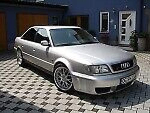

Kann mir bitte einer sagen bzw. Bilder zeigen welche Felgen(mit ET) mit welchen Reifen(bitte auch hier mit Traglastindex) für einen 96er S6 4,2 zugelassen sind.
18 Antworten
Ich habe auf meinem ASA 8x18 et35 mit 225/40R18 92Y drauf
normale ET ist, glaub ich, 40, da die orginalen Boleros die hatten.
92 = 630 kg
93 = 650 kg
94 = 670 kg
95 = 690 kg
96 = 710 kg
97 = 730 kg
98 = 750 kg
welchen Traglastindex der 4,2er hat sollte im Fahrzeugschein stehen.?
Normalerweise sollte beim 4,2 auch die 92 genügen, achslast dann 1260kg
Aber wenn Du googlest kriegst Du so oder so Antwort, denke aber mit den 92 bist Du auf der sicheren Seite.

Bei meinem reicht 92 vollkommen aus.:D
Alus (winter) auf 8 x 18 mit 225/40  und Alus im (Sommer) 8,5 x 18 mit 235 / 40  ET 30  92.
Alus im Sommer Tomason TN 4.
Weitere Infos hier:
www.tomason.de/tn4_galerie.php?catid=42
mfg. S6V8Freund
