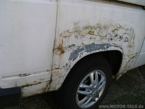

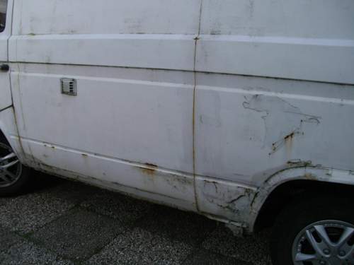

der Winter kommt in grossen Schritten und somit genug Zeit für den Bus wieder schrittweise etwas zu pflegen/warten, speziell den etwas auftretenden Fugenrost, das leidige Thema für viele Busfahrer.
Habe viel gelesen, nicht nur hier, sondern auch im ganzen Netz. Hab das nun zusammengefasst wollte mal abchecken wie ihr das gemacht habt bzw. mit euch die Erfahrung austauschen.
Ich würde es gerne wie folgt angehen:
1. Alte Dichtungsmasse in Fugen entfernen (Messer oder gibt es Spezialwerkzeug für sowas? Maschinelle?)
2. Rost in Fugen aussen/innen bearbeiten und entfernen ( Spezialwerkzeug? Sandstrahlen ? Wenn ja geht der ganze Staub/Sand da raus mit Pressluft?)
3. Reinigen mit Silikonreiniger oder ähnliches
4. Fugen mit Fertan (oder anderer Rostumwandler?) einsprühen, mehrmals
5. 24h wirken lassen und dann mit Wasser auswaschen (Wie stell ich sicher das alles richtig ausgewaschen wird, besser mit Hochdruckreiniger?)
6. Trocknen der Fuge (mit Pressluft?)
7. Fugen 1-2fach grundieren (mit dem bösen Zinkchr-Kram oder lieber Bleihaltigen Farbe??)
8. Fugen lackieren + Klarlack zum Schluss
9. Mit Sikaflex versiegeln
10. Rest mit Airbrush beilackieren lassen
Welche Erfahrungen/Arbeitsfolgen habt ihr an euren Bussen gemacht? Verbesserungs- und Optimierungspunkte höre ich sehr gerne auch hierzu :)
Danke und gruß
Tommi
Ich habe es grob mit dem Messer gemacht, dann mit dem Dremel.
Wenn Du eine gute Sandstrahldüse hast, geht es damit - macht aber viel Dreck. Ich habe die Fugen ebenfalls mit dem Dremel ausgeschliffen, mit verstärkten Trennscheiben, die sind schön fein und man kann genau bis an den Punkt schleifen, wenn kein Roststaub mehr kommt.
Wenn Du Fertan benutzen willst, ist das Saubermachen vorher das Wichtigste! Fett und Silikon müssen weg.
Wenn es schön sauber ist, reicht einmal mit Fertan pur einpinseln.
Es reicht, mit einem Schwamm und viel Wasser zu wschen. Wer weiß, wo Du überall Wasser hindrückst, wenn Du die offenen Fugen mit dem Hochdruckreiniger bearbeitest...
Ich habe erst mit Pressluft ausgeblasen. Weil die Luft aber feucht ist und ich Sorge hatte, dass Wasser übrig bleibt, habe ich noch mit dem Fön getrocknet.
Wichtig ist, dass das Zeug in die Fuge kommt. Ich habe die Fuge mit dem Pinsel grundiert und lackiert, so dass der Lackaufbau in der Fuge genauso ist, wie außen.
Wenn eine überlackierbare Versiegelung benutzt wird, kann man danach die Oberfläche in Wagenfarbe lackieren. So ist es ja auch im Original. Ich habe das Teilstück bis zur nächsten Naht komplett lackieren lassen. Man sieht nichts davon, ist wie neu.
Das wäre dann nicht mehr notwendig, wenn nicht ein altes Airbrush restauriert werden muss...
Meine Fugen sind jetzt 5 Jahre dicht und Rost ist nicht zu sehen, es scheint geklappt zu haben.
Viele Grüße
Baumi

Hallo!
Ich finde den Ansatz sehr gut! Vor allem das die Fugen komplett lackiert werden und dann zum Schluss abgedichtet.
Hab das mit dem Fein Multimaster gemacht, ein geiles Gerät! Mit dem Metallsägeblatt kommt man tief in die Fuge und Dichtmasse entfernen ist für den ein Kinderspiel. Nur nicht zu fest drücken das man die Punktverschweißungen "öffnet".
Fertan ist bei Fugen Ansichtssache, richtig gut auswaschen ist Pflicht. Überhaupt sind haben die verschiedenen Mittel ihre Fans. Wichtig ist das gründlich gearbeitet wird, Rost entfernen so tief es geht.
und Heißluftföhn. Oder die Karosse einen Tag in der Sonne stehen lassen. Ich würde penibel aufpassen das die ganze Fuge wirklich trocken ist!
Würde ich auch so machen, Kompletter Lackaufbau und zum Schluss das Sika als Abdichtung.
Je nach Farbe würde ich nachher gar nicht mehr lackieren. So eine schöne schwarze Fuge ist nicht hässlich und der Lack auf der Fuge würde früher oder Später eh reißen.
Was noch fehlt ist das versiegeln von innen! Mike Sanders Fett, Fluidfilm Liquid A oder ähnliches damit der Falz auch von innen "abgedichtet" ist. Sonst kommt der Rost schnell wieder.
Stefan
PS: Bleihaltige Farbe ist m.W.n. verboten (aber angeblich am besten!)
