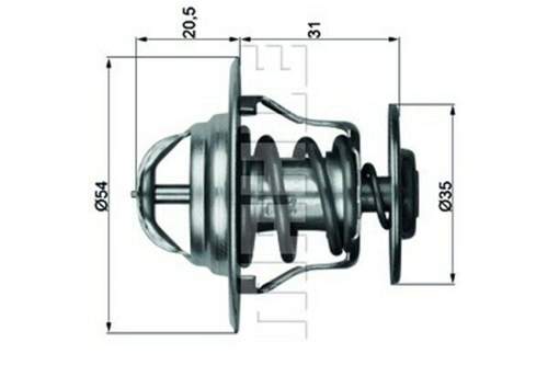

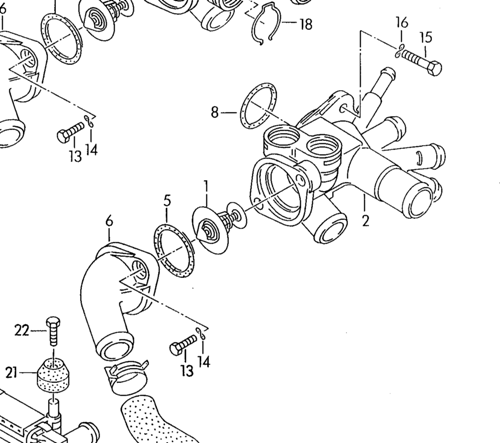

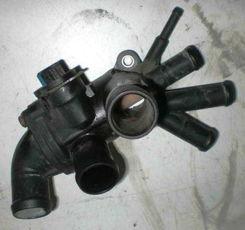

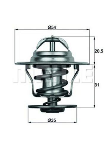

Der Thermostat war nicht drin,
also beim freundlichen einen Thermostat geholt und eingebaut.
Ich habe auch mit dem Spiegel und so kontrolliert ob der Zapfen richtig drin ist.
Da war es noch Winter, jetzt wo es wärmer wird geht die Temperatur hoch wenn man die Heizung ausmacht, Heizung an und die Temperatur fällt.
Der obere Schlauch am Kühler wird heiß und der untere lauwarm.
Kann es sein dass der Kühler dicht ist.
