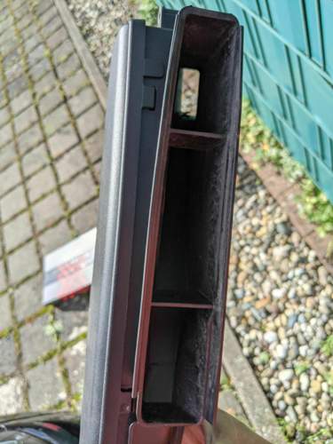

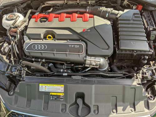

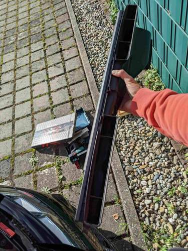

Moin in die Runde,
sagt mal, was hat es eigentlich damit auf sich? ich habe den Luftfilter mit einem Pipercross getauscht und dann gesehen, dass die Luft ja ähnlich wie beim Golf 7 einfach so da vorne rein kommt.
kann man das nicht einfach weg lassen?
dann ist es quasi wie ein offener Pilz :D
(Bspw das Kit von APR)
da saugt er ja die Luft auch aus dem Motorraum an - im Stand natürlich Käse aber während der Fahrt doch Wurst oder nicht?
freue mich über Feedback

Das einfach so weglassen bringt dir eigentlich nichts.
Da ist die Frischluftzufuhr schon besser.
Mit einer großen Ansaugung bekommt der Lader mehr Luft, da macht das Sinn.
Ist immer ein Kompromiss zwischen Luftmenge und Temperatur der angesaugten Luft.
[Von Motor-Talk aus dem Thema 'Pipercross Luftfilter' überführt.]
Kannst ja mal testen, während der fahrt saugt er trotzdem kalte luft an .
Auch während der Fahrt wird ein großer Teil der im Motorraum angesaugten Luft den Weg durch Kühler, Ladeluftkühler und Klimakondensator hinter sich haben, noch etwas Motorwärme mit aufnehmen und damit unnötig warm sein - - > Käse.

Die Öffnung in Richtung Motorraum hat den Sinn, dass während der Fahrt ein kühlerer Luftstrom von außen als Bypass zu alle Kühlern in den Motorraum gelangen kann. Steht so zumindest in den Audi-Unterlagen. In der Heißländer-Variante werden sogar noch zusätzliche Luftkanäle verbaut, um Frischluft in den Motorraum zu leiten.
Meint ihr wirklich, dass der Motor mehr Luftmasse ansaugt, als bei Tempo >50 gegen die Front gedrückt wird?

das ist verständlich.
also wenn ich den Plastikansaugkasten raus mache, dann hat der ja noch deutlich mehr kühle Fahrtluft im Motorraum oder?
und der "offene" Luftfilterkasten zieht sich das sowieso was er braucht, dann eben aus dem Motorraum also wie bei der APR Variante. die hat ja auch keinen Staudruck...
klar im Stand oder bei langsamer Fahrt wird die warme Motorraumluft angesaugt, was sonst von draußen kommt...
also je nach Situation mal so mal so.
ich baue es wieder zurück :)
aber der Sound ist so schon besser... :D

Bringt aber nix bei dem kleinen Loch im Luftfilterkasten
...die Luftführung im Kühlergrill hat u.A. die Aufgabe den Luftstrom zu beruhigen bevor er in den Filterkasten geht. Die Öffnung im Filterkasten ohne Führung wirkt wie ein Bremse, erzeugt Verwirbelungen und somit weniger Luftzufuhr.
Die optimalere Lösung sind 2 Luftleitbleche im Kühlergrill welche die Luft direkt in die Führung drücken.
