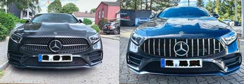

Der Grill ist drin! Und er sieht gut aus. Ganz anderes Erscheinungsbild!
ABER: Die gesamte Front muss runter, was bedeutet, dass auch die Räder (vorne) runter müssen, um an die Radhausschalen zu kommen usw. Declipsen war z.T. nicht, so dass sie in der Werkstatt mit dem Dremel gearbeitet haben, um bestimmte Teile durch Herausbrechen nicht zu beschädigen. Stern und Sensoren wurden umgesetzt, beim Kennzeichenträger weiß ich es nicht. Ich hatte wenig Zeit bei der Abholung, so dass ich nicht weiter nachgefragt habe.
Der alte Grill ist übrigens aus einem Stück, was auch erklärt, dass der Panamericana (für den Vormopf) in zwei Teilen kommt. Dieser ist übrigens schwarz glänzend lackiert, was mir nicht ganz so gefällt (ist ja sonst nichts schwarz glänzend). Dadurch, dass aber auch das untere Teil ersetzt werden MUSSTE, ist es soweit zumindest harmonisch.
Arbeitszeit waren 3,5 Stunden, wobei mir nur 3h in Rechnung gestellt wurden.
Kosten somit 189€ für den Grill und 210€ für den Einbau.
Bilder sind in meiner Galerie. Allerdings war das Licht mies und der CLS strotzt derzeit vor Dreck; zudem sind die kleinen 17" Winterräder montiert. Sauber, bei gutem Licht und mit den dunkelgrauen 19" dürfte es deutlich besser aussehen.

Sieht schon voll fett aus !
Glückwunsch

Front muss komplett abgebaut werden. Die Komponenten (Stern, Parksensoren) werden getauscht, was aber wohl für die Sensoren nicht ganz unproblematisch ist. Zur 360° Kamera kann ich nichts sagen, da mein CLS keine hat.
Die Distronic sitzt separat hinter dem Stern an der Karosserie, weswegen der Tausch keinen Einfluss auf die hat.
