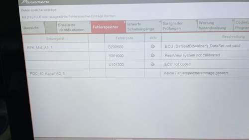

Hi. Ich bräuchte mal eure Hilfe. Ich fahre einen Panamera 970 bj.2014 3.0 diesel. Es hat nicht viele schnick-schnack. Daher hab ich die original Rückfahrkamera nachgerüstet. Kabelbaum und Steuergerät sind verlegt. Im Tester wird das Steuergerät erkannt. PCM und Tester teilen mir mit, dass die Kamera kalibriert werden muss. Die Codierung für die RFK ist freigeschaltet. Ein Bild sehe ich beim einlegen des Rückwärtsganges nicht. Das Bild ist schwarz. Daraufhin hatte ich die original neue Porschekamera direkt an den Videoeingang der Kamera mit dem Videokabel des PCM verbunden, also nicht über das Steuergerät. Bild wird mir dann beim Rückwärtsgang angezeigt.
Muss ich irgendwas noch freigeben, wenn alles über das Steuergerät laufen soll?
Kann mir jemand seine Kalibrierdaten aus seinem RFK Steuergerät auslesen und mitteilen.

Piwis 3 mit Entwicklermodus ist vorhanden. Fahrzeugdaten sind aktualisiert. Hab bei PIWIS über den Reiter Codierung die automatische Codierung ausgefüllt. Nach ca. 25 Min. war alles vorbei. Ein Bild sehe ich immer noch nicht. Im Fehlerspeicher wird Datasheet- und Kalibrierungsfehler angezeigt.

Beim manuellen codieren ohne codier Regel bekomme ich ständig ein Kreis mit einem Ausrufezeichen angezeigt. Hab auch hier ein Bild vom Fehlerspeicher des SG-RFK angehängt.
Fehlerspeicher SG RFK

Wie schon oben geschrieben hab ich mit meinem Piwis alles freigeschaltet was geht. Ich bekomme immer noch den Fehler“Data Set not valid“ angezeigt. Alle anderen Fehler sind gelöscht. Wo lässt sich das Dataset verändern bzw. programmieren. Meine Fahrzeugausstattung zeigt mir den Code 638 an.
Oder wer kann das Steuergerät codieren, so dass die original Rückfahrkamera erkannt wird.
