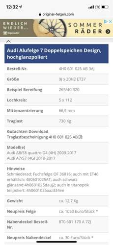

Jetzt habe ich die Felge mal gesucht, weil ich gucken wollte ob die Reifen online günstiger sind.
Fegennummer: 4H0 601 025 AB 3AJ
Da steht dann:
  • Bestell-Nr.: 4H0 601 025 AB 3AJ
  • Größe: 9J x 20H2 ET37
  • Beispiel Bereifung: 265/40 R20
  • Lochkreis: 5 x 112
  • Mittenzentrierung: 66,5 mm
  • Traglast: 730 Kg

Themenstarteram 13. April 2020 um 10:37
Also, ich bin jetzt Noch mal auf die Seite habe dann meinen Audi rausgesucht.
Und hier steht ganz klar, dass diese Felgen für meinen Audi sind!
Ich denke ich werde halt wirklich noch mal morgen alles durchtelefonieren und notfalls auch noch mal bei Audi anrufen. Ich habe ja sogar die abe auf dem Laptop.
Mir konnte zwar bisher noch keiner erklären was ich mit den Listen da anfangen kann, aber dennoch danke für eure Bemühungen.

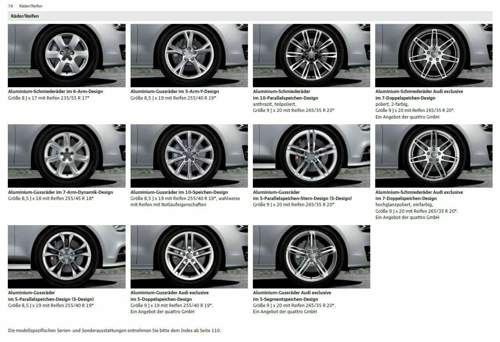

Screenshot

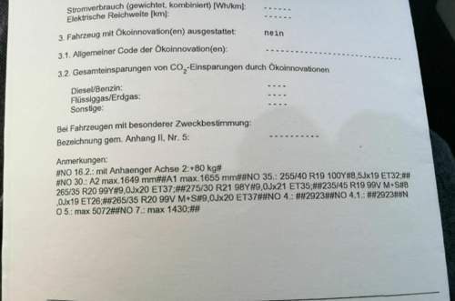

@LeonBerlin schrieb am 13. April 2020 um 11:24:56 Uhr:
Und welche Reifengröße brauche ich jetzt? Meine Originalfelge steht auf deinem Zettel ja nicht drauf.
Doch steht drauf: 9.0J*20 ET 37 mit Reifen 265/35 R20 99Y. Der A8 fährt auf 40er Reifen bei gleicher Felgengröße!
Die Felgen sind auch für den A7, hatte ich bei meinem Vorgänger auch ab Werk. Die passenden Reifen beim A7 sind 265/35 R20 99Y.

Was mich gerade stutzig macht, ist aber, dass auf der Seite die ich gefunden habe etwas von H2 steht...
Ich werde jetzt aber die 265/35 R20 bestellen. Damit bekomme ich dann keine Probleme in einer Polizeikontrolle und die passen auch auf die Felge rauf ja? Weil bei dem Screenshot steht das ja. Aber wieso kann ich da keine 235/35/ R20 drauf machen? Ich finde 265 ist schon ziemlich breit...
Mfg
Leon
H2 Gugst du Bild.

Ach das zeigt nur die Art des Humps an... na das ist das Problem vom Reifenservice... habe jetzt reifen bestellt und die werden geliefert und das Tuningkit von sa tunings + led dynamikrückleuchten...

Du brauchst den Screenshot eigentlich auch nicht, denn diese Papiere müsstest Du zum Fahrzeug dazu bekommen haben?!
