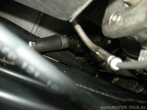

ich bin gerade auch dran die orginal SH bei meinen 3.0TDI (BMK) nachzurüsten, da es keine möglichkeit gibt eine Nachrüstlösung einzubauen.
(Da ich AAS habe, und bei den Nachrüstlösungen des Heizgerät an die Stelle des Kompressors sitzt.)
Es ist zwar etwas mehr Aufwand wie eine Nachrüstlösung, aber es geht! Preislich ist es auf jeden Fall nur interesand wenn ein großteil der Teile von Ebay kommen, bzw. günstig sind!
Ich hab bei Audi4ever.at und bei den A6-freunden.com schon einen Theard gestartet bei dem ich den Umbau dokumentieren möchte.
Wenn Interesse beseht kann ich den hier gerne auch noch führen.
Grüße Uncelsam

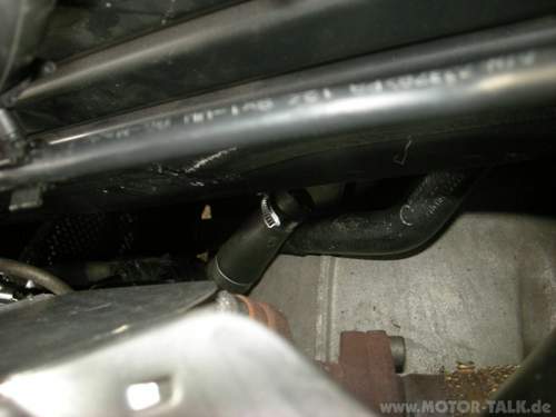

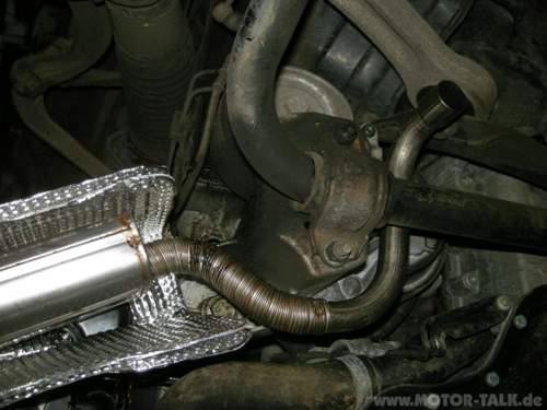

also der Einbau ist inzwischen Geschaft und die Heizung funktioniert auch bestens (naja zumindest beim Testlauf, aktuell braucht man sie ja noch nicht...).
Zum Einbau:
Wenn man erstmal weis wo, und wie alles hinkommt ist das ganze halb so schlimm. Ich schätze mal 2-3 Tage inks. Kabelbaum verlegen.
Ich habe etwas über 4 Tage gebraucht, da mich ein offener Anschluss fast zur verzweiflung gebracht hat, weil nirgens dokumentiert ist, dass auf diesen ein Blinddeckel drauf muß.
Aktuell bin ich etwas im Stress, und habe nicht die Muse mich hinzusetzten und eine Anleitung zu erstellen.
Wenn ich mal etwas mehr Zeit habe, werde ich das noch machen, ausserdem muss ich mir noch gedanken machen, wie ich die Ausdrucke von ETKA da rein bringe, ohne ärger zu bekommen.
Ein paar Bilder gibt es auf vagcat.com, wenn die Seite gerade online ist. Wie die das machen weiß ich nicht.
Eigene Fotos sind auch eine Alternative.
