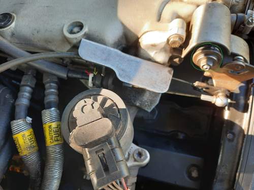

Fetgestelllt...Gaszug hängt vorn etwas durch..............Bild ROT
die kleine Scheibe rausnehmen und etwas vor oder zurück wieder einstecken?(Gelb ist eine Unterlegscheibe..war schon drin)
Mein Gaszug klemmt nach dem Start etwas (bei Fahrt nicht mehr).....Bild GRÜN...kann ich die Feder dort mit Bremsenreiniger reinigen und nach einiger Zeit mit guten Ölspray einsprühen? oder geht nicht weil dort Zugang zu DK?

Villeda,
Mit der Einstellschraube stellt man die Stauscheibe
In der Drosselklappe ein,so daß die Stauscheibe
innen im Gehäuse nicht auf Grund festsitzt und
Die Drosselklappe/Stauscheibe innen beschädigt
In der Regel hat man da einen 0,3-0,5 mm Spalt.
Wenn der Spalt nicht vorhanden ist,
geht der Motor auch aus wenn Er warm ist
weil da weniger Kraftstoff in die Zylinder kommt
und durch die geschlossene Stauscheibe keine Luft.
mfG
Bericht!!!!!!!
habe alles wie hier beschrieben erledigt. Habe auch meinen LLR noch mal in der Mangel gehabt.
Die Stellschraube wie Rosi s beschrieben hat überprüft...war wohl etwas zu weit drin
Die Anregung von Hartmut( hatte Bilder per whattsapp) am Gaszug verändert...
Alle kontakte nochmal gesprüht...
Probefahrt heute.....78 km....lief wie geschmiert....finde nur die Drehzahl im Stand bei etwas unter 500 bischen zu gering...
Dankeschön an ALLE....hat mal wieder geklappt....
Sollte er wieder mucken meld ich mich....Morgen Fehler auslesen und noch mal schaun was die sagen
Na dann, Glückwunsch Vileda...Gute und Störungsfreie Fahrt. :)
Fehler ausgelesen....TEV.....wurde von 2 opelanern gleich erledigt.....hab jetzt nen Käfer...er läuft und läuft und läuft...etc
Doch noch wieder Problem gehabt....dank Rosi und Harmut( hier und in anderen Threats)
Einstellschraube der Stauklappe hatte sich gelöst...nahm wenig oder gar kein Sprit an....
Schraube (Mutter) bis an die Drosselklappe geschraubt...die Stiftschraube mit Schraubendreher bis auf 6mm an die Mutter ran geschraubt.
Nagellack in ROT die Mutter fixiert....und siehe da..ALLES WIEDR GUT...
