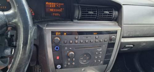

Ich haben in meinem Omega B Caravan Bj 03 ein radio Type CDR 2005
Ich möchte gerne bluetooth über das radio hören ,geht das ?kann man da irgendwas dazwischen klemmen oder so ? Mit diesen komischen fm transmitter ist das kacke ,hab ich schon probiert auch dieser umbau mit einen klinkenstecker ist blöd weil da ja die ganze zeit sd an sein muss .vieleicht
Gibt es ja eine andere lösung oder jemand eine idee .

Nein, mit einem Radio, das konstruktiv weit über 20 Jahre alt ist, geht es mit herkömmlichen Mitteln und ohne fundierte Kenntnisse im Bereich Elektronik, ohne die, von dir erwähnte, Comfort Einbuße einfach erst mal nicht. Geht nicht gibt es nicht, aber es gehört immer ein profundes Maß an Wissen und Können dazu, so etwas zu verwirklichen. Du hast eben ein Fahrzeug das vom Grundsatz her ja um 1990 geplant wurde.:)

Ich vermute den CDR 2005 hat keinerlei Eingänge wie Cinch, Klinke, usw.
Welcher BC ist in deinem Omega verbaut, CID, oder MID?
Ich würde in deinem Fall ein aktuelles Gerät mit der gewünschten Ausstattung kaufen.

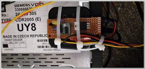

wenn Du ne ordentliche Lupe+Lötstation hast und
dein Radio bis zur Platine zerlegen kannst,
ist Bluetooth und Aux im CDR2005 kein Problem .
für Bluetooth benötigt man dann,
einen Bluetooth Adapter mit Klinkenstecker und
die Buchse für die Klinke muß man im Radio nachrüsten!
so in der Art-

Wenn man löten kann und das Platinenlayout lesen kann, geht das. Fertige Module gibt es und dann sucht man sich beispielsweise die Signalführung für AM auf der Platine des Radios und speist da das Bluetoothsignal ein. Das Modul kommtblogischerweise ins Radio... habs bei meinem Commodore auch so gemacht.

Ich habe diesen gelbe monitor wo man nur reichweite ,verbrauch ,Temperatur und verbrauch usw sieht ,muss man vom Scheibenwischer schalter aus schalten

Danke dir ,das ist mal eine idee ,muss nur noch wissen wie das mit dem umbau am radio geht :)
