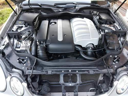

Nach Demontage der Motorabdeckung sah ich daß etliche kleine Schaumstofffetzen darunter ´rum lagen. Schön um die Injektoren verteilt, ich dachte zuerst da hat sich wohl ein Marder "vergnügt" :mad:
Recherchen im Netz ergaben jedoch den Verdacht, das dieses poröse Zeugs anscheinend nur der Rest einer früher mal vorhandenen Injektorenabdeckung, bzw. des Dämmmaterials davon sind.
Allerdings fehlt mir die Abdeckung auch, die das Zeug fixieren soll. :confused:
Vielleicht ist deshalb mein "Dicker" morgens beim Kaltstart lauter als der vom Nachbarn ? ......grad´ jetzt im Winter noch deutlicher ? ......und ich kriege den auch mit 2-Takt-Öl im (gefühlten) Mischverhältnis von 1 zu 20 nicht ruhiger ?
Macht diese "Abdeckung" (ich nenn das mal so) tatsächlich einen akkustisch merklichen Unterschied ?

So, bin grad 65 km gefahren und ärgere mich nur, das ich dieses Abdeckblech nicht schon früher gefunden habe. Und es klingt gar nicht blechern. :D
Gerade in der Stadt ist mir das knattern beim beschleunigen schon bissel auf die Nerven gegangen.
Nur sinnige Fahrweise und meist auf C, dass die Drehzahlen ja niedrig bleiben.
Der Klang ist jetzt dumpfer. Deutlich angenehmer.
Noch n Schluck Zweitaktöl. Und ab geht die Post. ;)

Alter Hut aber dieser Thread brachte mich dazu die Injektorabdeckung ("Abdeckblech") A6460161924 für meinen 2002 W211 mit OM646 zu bestellen.
Und ja, er ist damit hörbar leiser geworden.
