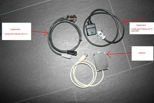

Hallo Community,
ich hatte in Sachen OBD2 Anschluss einen dummen Einkauf gemacht naja wie auch immer.
Ich habe hier ein OBD2 Kabel gefunden, das ich gerne ausprobieren würde.
http://www.amazon.de/.../ref=sr_1_13?...
Nur mich verwirrt die Beschreibung.
- Hinweis: Dies ist ein Adapterkabel nicht ein Schnittstellenkabel. Es sollte nicht direkt an Ihren Laptop
angeschlossen werden
- Sie werden eine Schnittstelle zwischen Ihrem Kabel und Laptop benötigen
- 9-poliger DB9 Buchse auf Ihrer Diagnose-Schnittstelle
1. Wieso einene 9- Polige Diagnose- Schnittstelle wenn das OBD2 Kabel 16 Pins hat?
2. Kann mir wer so eine 9- Polige Diagnose Schnittstelle auf Amazon empfehlen?
Vielen Dank im Vorraus! :)
PS: Mir geht es nur um das Kabel und der Diagnose Schnittstelle, bitte lasst die Software für den Laptop außen vor!

die serielle Schnittstelle an PC's und die OBD Buchse sind nicht kompatibel. Daher kann das Kabel nicht funktionieren, auch wenn die Stecker passen würden. Es gibt aber diverse Module, in die auf der einen Seite dieser 9 polige Sub D Stecker passt und bei denen auf der anderen Seite eine passende serielle oder USB Schnittstelle zum PC vorhanden ist. Dafür gehört dieses Kabel - ohne Modul nutzlos. Bitte nicht verwenden.

Es handelt sich um ein OBD-Kabel für eine serielle Schnittstelle.
Wenn dein Laptop keine hat, brauchst du einen USB/Seriell-Adapter.
Also: Gleich ein OBD-Kabel für USB-Anschluß suchen.
Und: Ohne Software funktioniert es nicht.

Du brauchst grundsätzlich ein Interface, was zwischen PC und Fzg-Schnittstelle kommunizieren kann. Das kann ein separater Kasten sein, kann aber auch im Stecker drin sein. Wenn du nur ein Kabel zur Verbindung nimmst, schießt du dir u.U. Auto und PC ab. Allein die Spannungen sind schon verschieden.

Ich fi nde die Produktbeschreibung auch zweideutig. Technisch gesehen sind sowohl die K-Leitung am OBD-Stecker als auch der COM-Port am PC eine serielle Schnittstelle. Nur leider elektrisch nicht miteinander kompatibel. Dummerweise haben beide noch denselben Stecker (aber selbstverständlich anders belegt).
Ich persönlich würde entweder nachfragen oder besser gleich woanders ein Adapterkabel USB<-->OBD kaufen. Dann hat man sich auch das Risiko mit Timingproblemen bei gewissen USB/Seriell-Adaptern gespart, von denen man zu diesem Kabel wahrscheinlich sowieso noch einen braucht. Denn welcher Laptop hat heute noch einen eingebauten COM-Port.

Ich finde die Produktbeschireibung eindeutig. Das Teil hier
ist rein passiv und sortiert nur die Adern neu.
Steht ja da:

Das ist die Abbildung, welcher Pin am OBD2-Port auf welchen Pin am DB-9 Stecker geht. Wobei das letzte heißen muss "J1850".
ES DARF NICHT AN EINEN PC ANGESCHLOSSEN WERDEN!!
So ein Kabel ist für normale Anwender in der Regel nutzlos. Es kann nur in Verbindung mit einem Diagnose-Interface (Vehicle Computer Interface) sinnvoll verwendet werden.

Das war doch schon mal gut. Wenn du einen VW, Audi, Seat, Skoda hast. Und das ist auch einsteigerfreundlich, weil Interface und Software zusammenverkauft werden (ich hoffe mal, so hast du das gekauft). So werden fast alle professionellen Lösungen zusammen verkauft. Die Hardware fungiert dabei in der Regel als Dongle fü die Software. Auch Nutzer sollten immer Software und Hardware zusammen betrachten, damit da etwas funktionierendes rauskommt.

Autocom CARS kostet an die 2500 EUR. Und da ist alles dabei: ein VCI (also die "Box"), Kabel. Also null Bedarf, andere Kabel zu nehmen. Weder das von oben (das passive), noch das, was bei Carport dabei war.
Wenn du eine gecrackte Version von Autocom mit so einem passiven Kabel von oben verbinden willst, ist das doppelt dein Problem. BTW: Du kannst dir da ne Menge kaputt machen.
